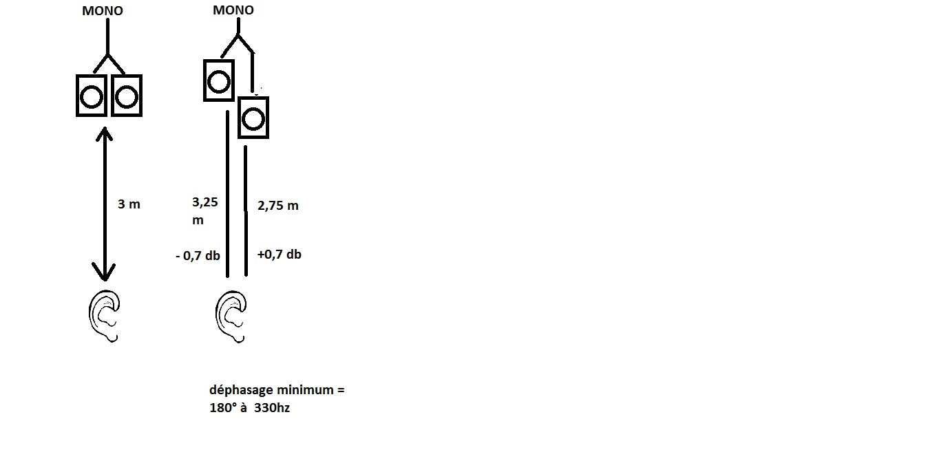

Raoul a écrit :Du coup comprendre qu'un mauvais calage de phase impacte beaucoup la prise de son d'un microphone et mais beaucoup moins un auditeur présent dans la salle .
j'aimerais une explication, une illustration, sinon faut que j'attende la rentrée pour poser la question à mon ingé-son de prof.
Alors ça ......ça va être compliqué !
J'en avais donné une mais tout est parti en rigolade...
Alors:
Faites l'expérience chez vous entendrez l'énorme différence.
Il faut juste 2 enceintes large-bandes identiques et de quoi faire la prise de son.
L'explication qui est la mienne (vous pouvez en chercher une autre) c'est que dans la salle on se focalise sur l'enceinte la plus proche qui donne 1,4 DB de plus que l'autre.
Nous avons la capacité d'écouter une source sans écouter l'autre et de façon intuitive nous occultons le son de la deuxième enceinte.
Sur l’enregistrement cette capacité disparait car le microphone a fabriqué un seul son avec les sons des 2 enceintes.
Je redonne le schéma de l'installation:
Pour aller plus loin je dois corriger les +0,7 db et -0,7 db
pour savoir si avec des niveaux égaux j'aurai encore la capacité de n'écouter qu'une seule enceinte (tout en entendant l'autre mais sans l'écouter)
On verra bien !
Les théories doivent être validées par la pratique.
