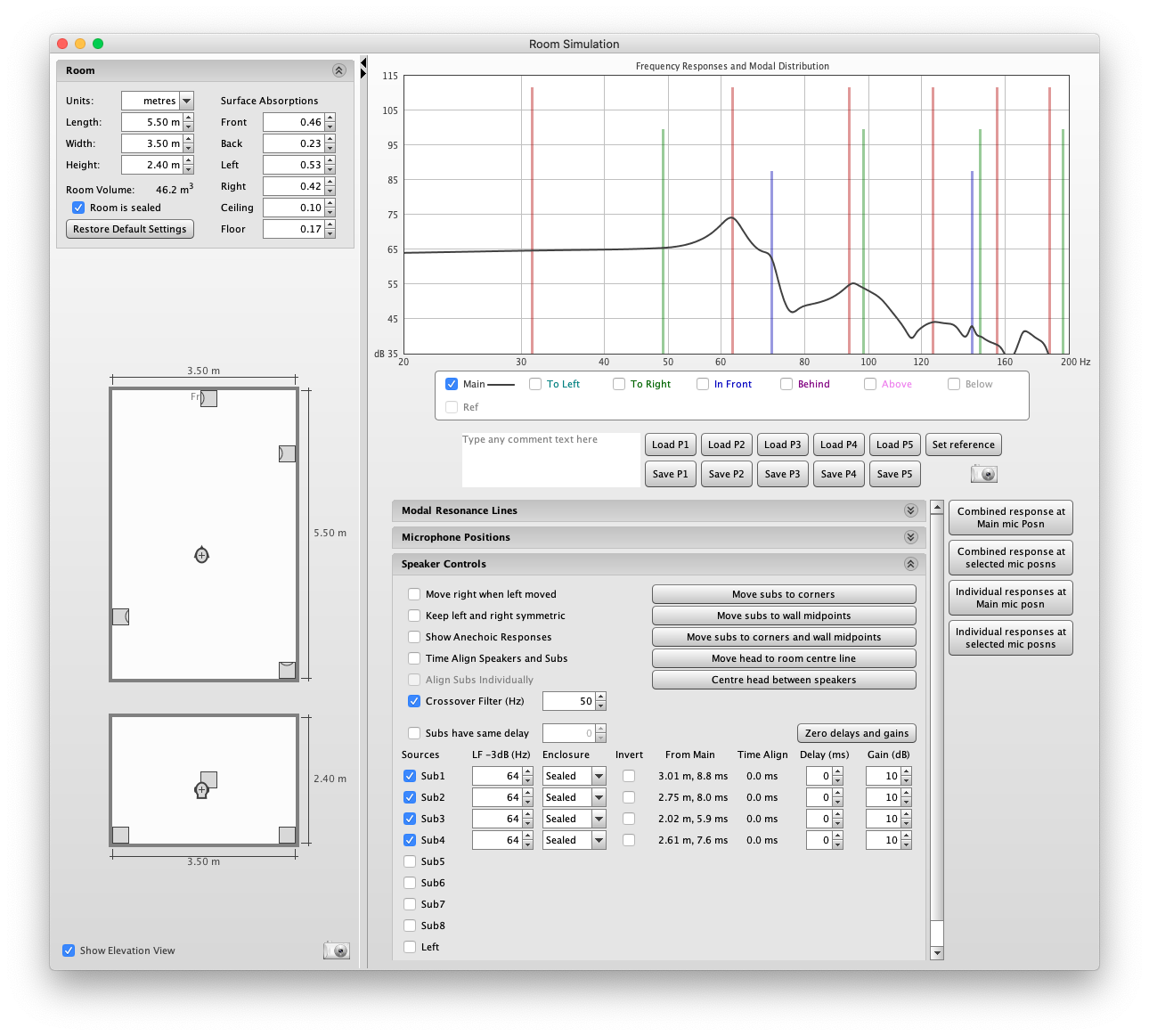

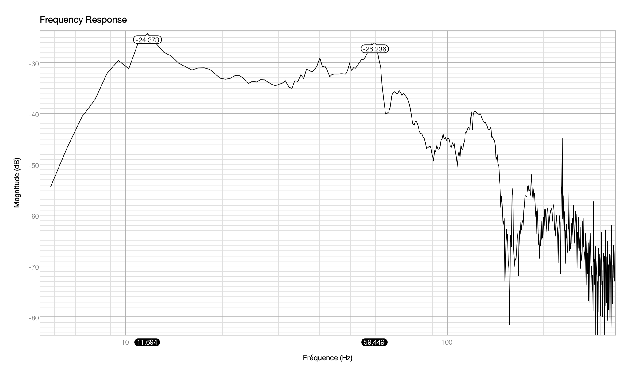

Ma config. caissons de grave: voir les fichiers joints.
Traitement actif: passe-bas analogique.
Remarque: j'en suis très satisfait.
