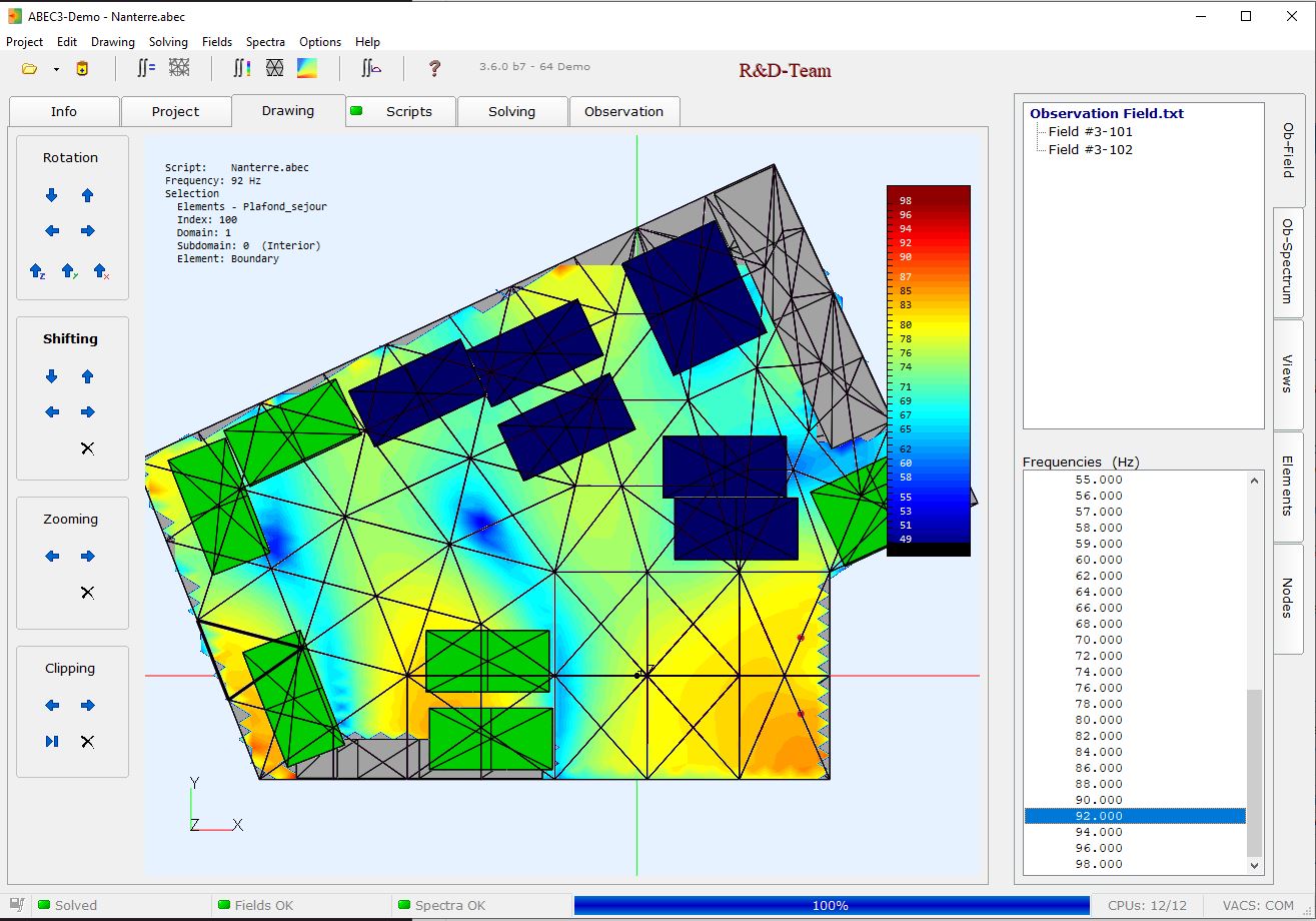

Bonjour Xavier,
As-tu traité la bande 125 à 4000?
Je commencerais déjà sur ces fréquences avec un traitement des premières réflexions en priorité (murs, sol et plafond).
Dans ton plafond et sur les murs, avec une toile tendue, tu peux planquer pas mal de chose.
Des voilages ou des stores acoustiques c'est bien aussi pour faire la décoration et le traitement
Sinon, je dirais à vue de de nez 15m2 bien placé en T40 et autant en T100.
Tu devrais avoir un TR proche de la seconde aux lieux de 2 à 4 secondes actuellement.
Pour te donner une idée avec 72m3, j'ai plus de 30m2 d'absorbants diverses en plus du mobilier.
Je suis en train de regarder pour compléter la bande 65hz à 125hz avec 9m2 d'absorbeurs à membrane aussi. Je simule pour prévoir les zones de plafond à couvrir.
Je vérifierais sur place par la mesure du champ de pression au plafond avant et après pose.
Sur les graphes les absorbeurs en bleu (90Hz) on fait chuté la zone de surpression coté cuisine pour augmenté coté écoute.
