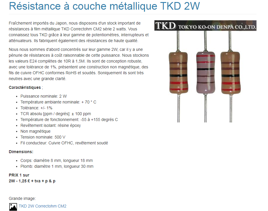

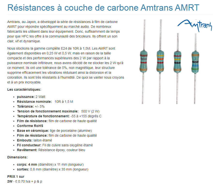

Bonsoir Christian,
TKD CM1 5 (1 watt)et CM2 (2 watt) , j'ai les 2 puissances pour le K 267.
Une nouvelle série (Amtrans) carbone 2 watts, quand penses tu Christian?.
Ci-jointe photos:         .
D'avance merci pour ta réponse.
Cordialement.
Dominique.
