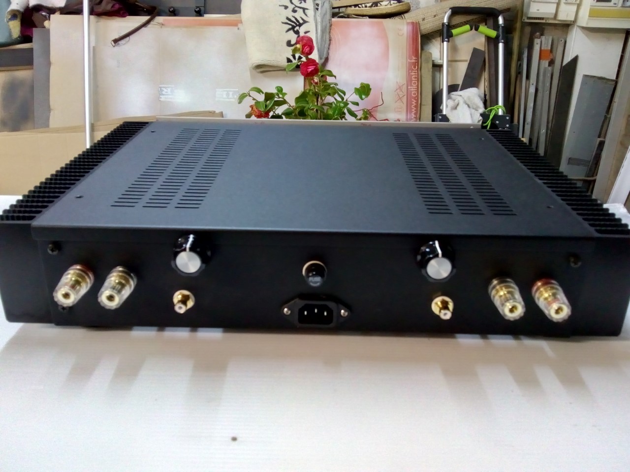

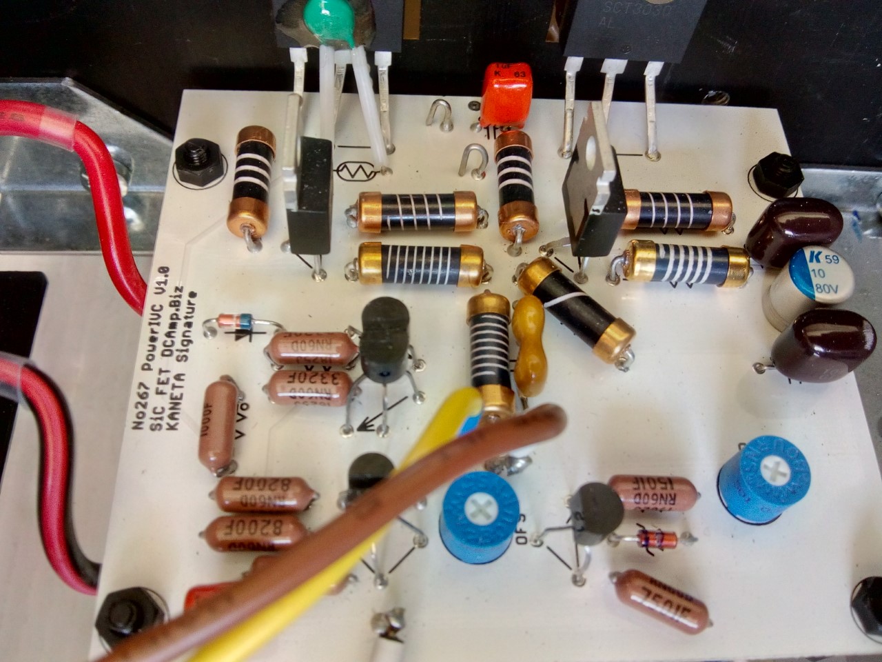

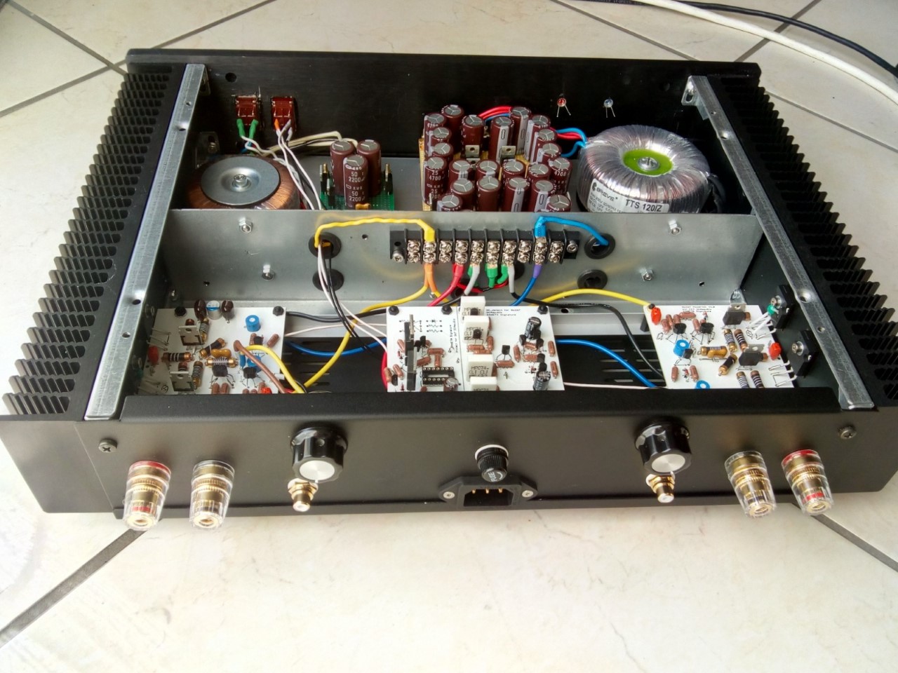

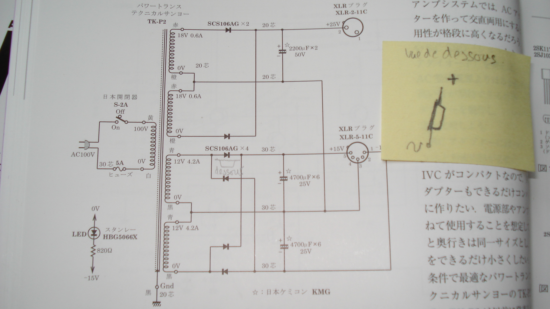

je voudrais dire (merci Gilles) que sans les relations (japonaises) de Gilles.N , je n'aurais
pas pu avoir tous les composants pour construire le Kaneda 267. L'alimentation
est faite à parir de celle du Kaneda 228     .
Les résistances sont Dales RN 60 et des Skeleton. Les drivers sont des

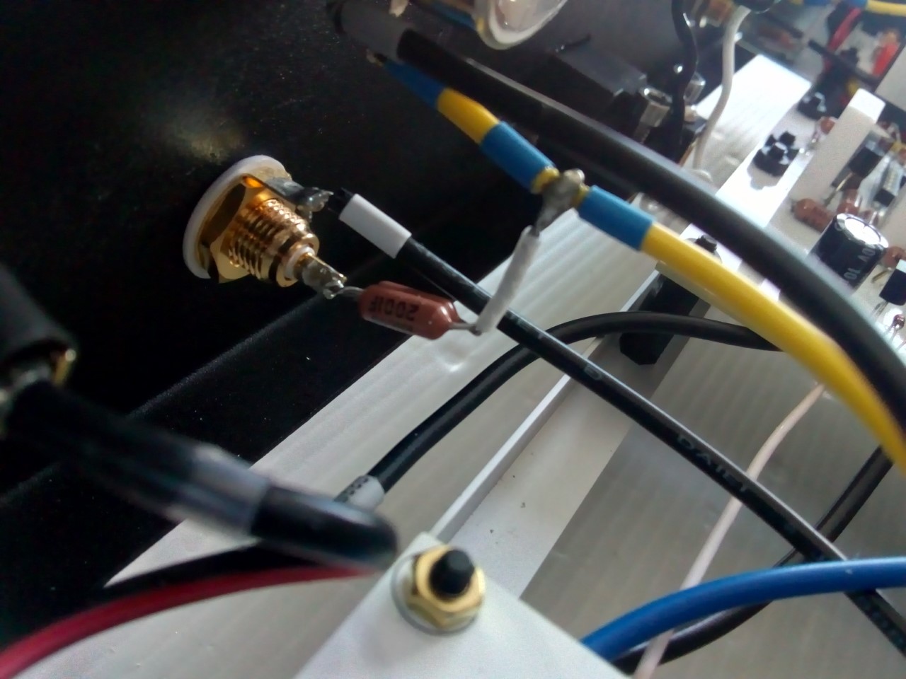

SCT 3030.     Comme je n'ai pas de préampli IVC,
un résistance de 1K est soudée sur l'entrée modulation.
J'ai fais le montage dans un seul coffret. Les cartes d'amplis sont réglées avec les alimentations . Il me reste à vérifier les CI de la protection ,
( qui alimente le + 16V et le -16V) des cartes d'amplis.
Cordialement.
Dominique.
