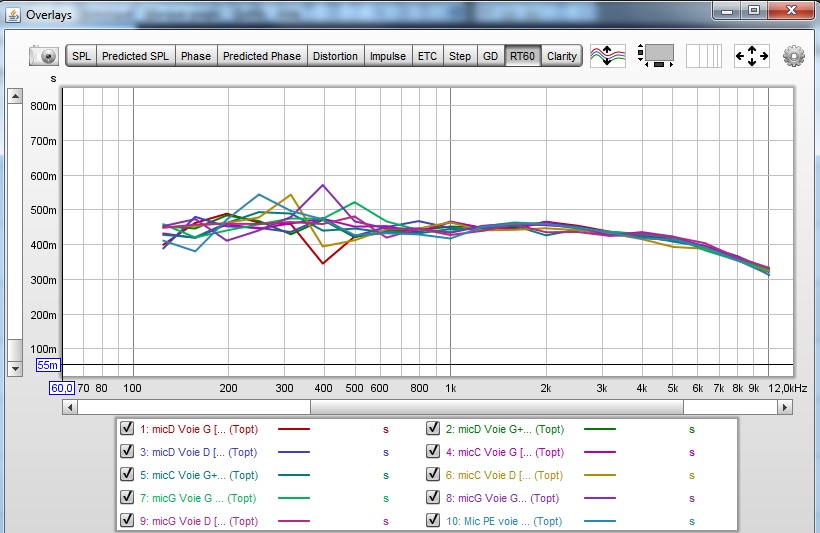

Je me suis également amusé hier, j'ai refais une série de mesure, avec 10 combinaisons :
Micro a 1.7 m du sol (séjour cathédrale), placé a 1.3 m du mur G, au centre ou a 1.3 m env du mur D (la pièce étant asymétrique).
Pour la source le système a pavillon avec soit l'enceinte de D, soit la G soit les 2 simultanément. Puis j'ai ajouté une mesure avec les 2 enceintes et le micro au PE (donc a proximité du canapé). Cela fait donc 3x3+1=10 combinaisons de mesure.
La constance dans le médium aigu est frappante, l'écart sur 2 mesures a 400 Hz m’intrigue. Le volume est de 180 m3. La directivité des sources employées dans le haut n'est pas un problème ici, le champ étant suffisamment diffus a ces fréquences (logique). Je réaliserais une petite source omni pour comparaison.
