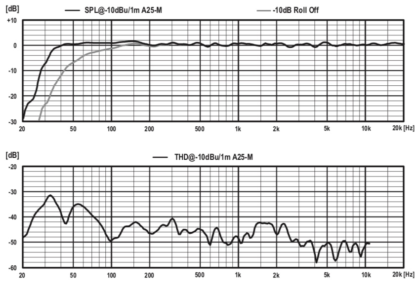

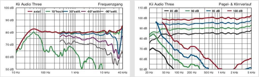

thxrd a écrit :ca fait parti du marketing Suisse .. la lenteur proverbiale suisse fait durer le step et le transforme en plateau ( joke ..pas taper ..)
Avec un asservissement auto adaptatif le créneau est cohérent en fonction du flux sonore, il intègre des paramètres tout en suissitude, ce qui loin d'être évident lorsqu'on utilise un dsp. Et il ne modifie pas la réponse aérienne, car en bricolant chez soi on embarque quelques défauts.
Et si je compare l'extraordinaire PSI A25M (4500€)
et le moniteur Kii qui utilise 6 voies, dont 4HP de graves en tandem, contrôlées par DSP et asservies en tension et courant à 14'000€, bien que 40 ans d'évolution séparent ces exemples, la différence qualitative ne saute aux yeux. Compromis quand tu nous tiens....
Le gros défaut du Kii audio c'est son niveau max à 100dBSPL, 10 à 15 dB en dessous de moniteurs non asthmatiques. Par contre c'est génial, son grave est sensé être cardioide, à réserver à ceux qui n'ont pas la possibilité de faire du in wall.
