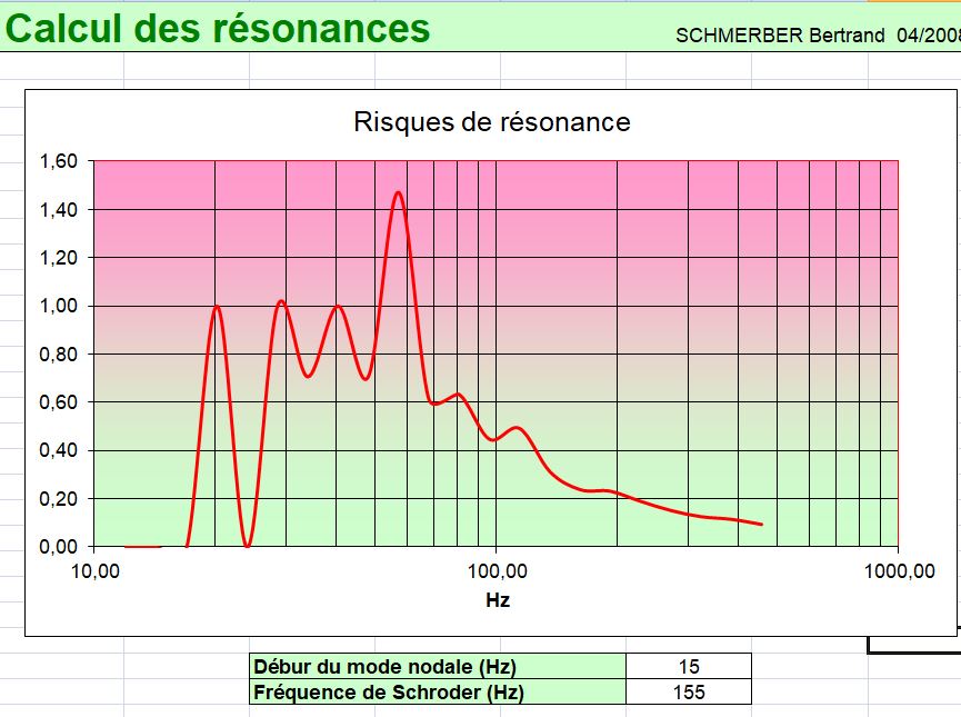

et merci pour la spec. Elle montre que des HP de 6'' sont utilisés par ce fabricant. Il semble y avoir une égalisation au niveau de l'ampli en haut et en bas, mais la BP descend peu au dessous de 125 Hz environ.
Je crois que de toutes façons en environnement domestique (dans mon cas salle de 2,5 x 5,66 x 7,9 moins un retour d'une autre pièce #100 m3), la réponse modale est dominante au dessous de la Fréquence de Schoeder soit 155 Hz si je calcule bien (calculateur http://hc.nextgeneration.free.fr/acousti...0local.htm) donc à priori pas trop besoin de descendre ?
Les résonances théoriques en pièce jointe, il faudra que je valide ce calculateur. La difficulté va donc être, si je comprends bien de maîtriser ces résonances sous F Schroeder, tout en ayant un RT satisfaisant au dessus jusque vers 5 kHz ?
