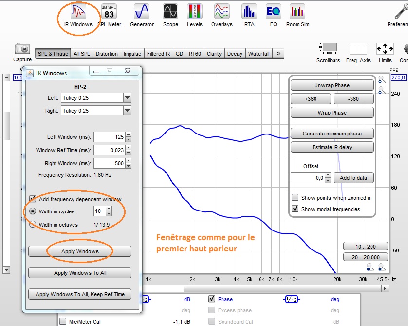

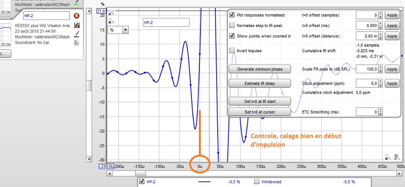

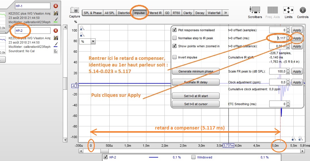

pour appliquer la même compensation temporelle de mesure que précédemment définie, sur le deuxième HP :
Les phases sont identiques car le HP est identique dans les 2 cas sur cet exemple.
Avec 2 HP différents en situation, les phases seront différentes mais proches au recoupement si la mise au point est bonne ainsi que la mesure.
