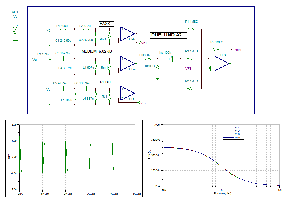

Greg Lagarrigue a écrit :un Duelund Synkron d'actualité serait bienvenue en complément.
J'ai trouvé cette page suédoise qui assurait les calculs
http://audioselvbyg.com/viewpage.php?page_id=4
Traduction assurée par Google et concervant l'échange de données.
http://translate.google.com/translate?sl...age_id%3D4

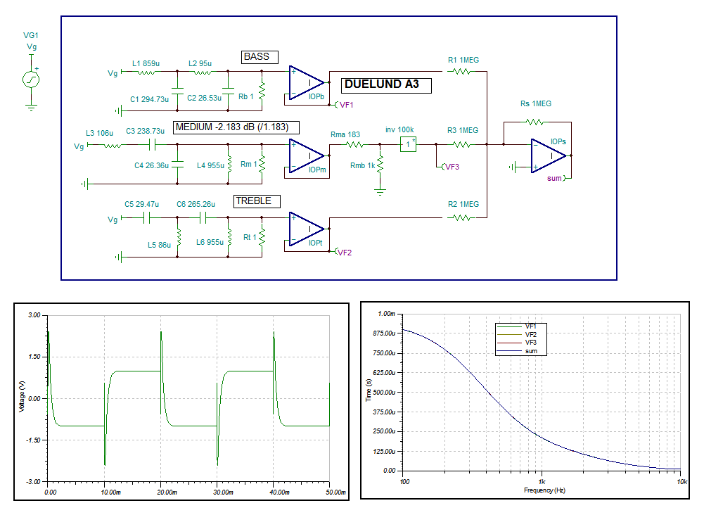

Voici les résultats des simulations pour des valeurs de a de 2 et de 3 et une fréquence centrale de 1 kHz.
J'ai pris l'habitude de ramener les impédances des haut-parleurs à 1 Ohm. Cela facilite énormément les calculs ultérieurs de changement de fréquence et d'impédance en cas de besoin.<- CORRECTIF POST 54
L'alignement des haut-parleurs doit bien sûr être respecté.
Le joli synchronisme des voies se paie d'un temps de propagation de groupe beaucoup moins séduisant. Avec le A3, on a un recul apparent du point d'émission de 30 cm à 100Hz par rapport à celui à 10 kHz (écart du TPG de 900 µs).
C'est ce défaut que les configurations quasi-optimales ont cherché à pallier. Pour une fréquence pivot à 1000 Hz, leur variation du temps de propagation de groupe dans la même zone de fréquence se situe aux environs de 170 µs (soir un recul dans le grave de 6 cm) .
