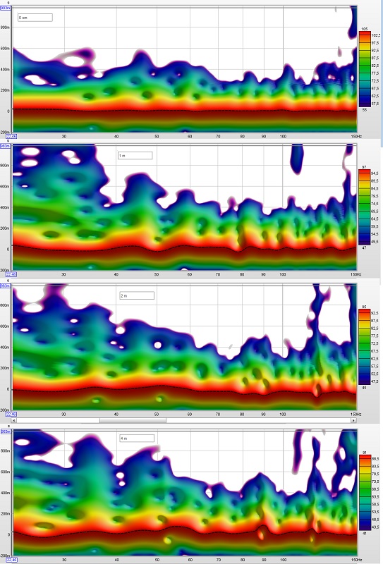

Le résultat change plus ou moins selon les écarts de linéarité sur le signal initial vs normalisé. Pour voir l'évolution dans le temps sans influence visuelle des variations de niveau du signal initial, c'est plus lisible. Sur ta mesure cela change peu de chose en effet.
Concernant cette dernières, elle est étonnante, je n'arrive pas a une telle propreté même avec une mesure dans le plan du caisson !
Ci dessous des mesures du 18" BMS en clos de 0 m a 4 m :
