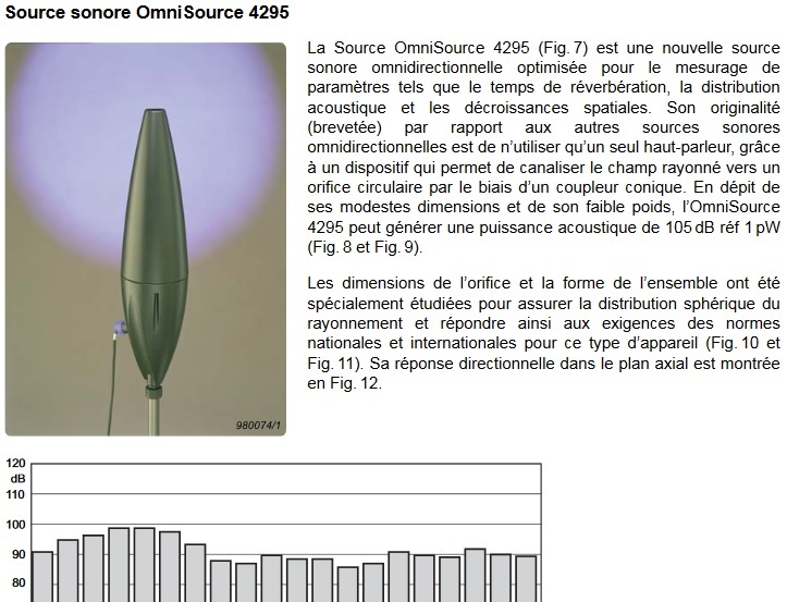

J'en ai déjà parler, chez B&K il y a ça, vu et utilisé dans le labos que je fréquente :
Le principe est malin, un seul transducteur, une sortie de petit diamètre pour une faible directivité et une forme étudiée.
Je partirais plus sur ce principe pour un fait maison, gardant a l'esprit que l'enjeu est de faire des mesures dans un local relativement petit.
je serais quand même curieux de voir la différence de mesure obtenue avec une simple source a 6 faces.
