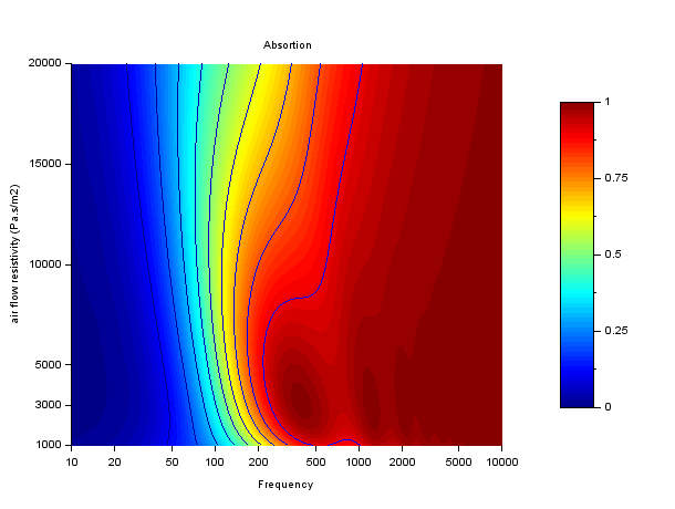

jefourcade a écrit :Sais-tu la valeur de la résistivité à l'écoulement de l'air de ta roche ?
Attention avec 20cm, la valeur de la résistivité change. Voici le diagramme avec 20 cm :
[Image: 3d200-56420ba.png]
On voit que la plage admissible pour la résistivité est de 3000 Pa.s/m2 à 7000 Pa.s/m2. Donc une laine de roche avec une résistivité faible convient. La fréquence de coupure avec alpha=0.9 étant de 220 hz.
La densité n'intervient pas dans les modèles théoriques de calcul de l'absorption alors qu'on en parle effectivement beaucoup sur les forums.
