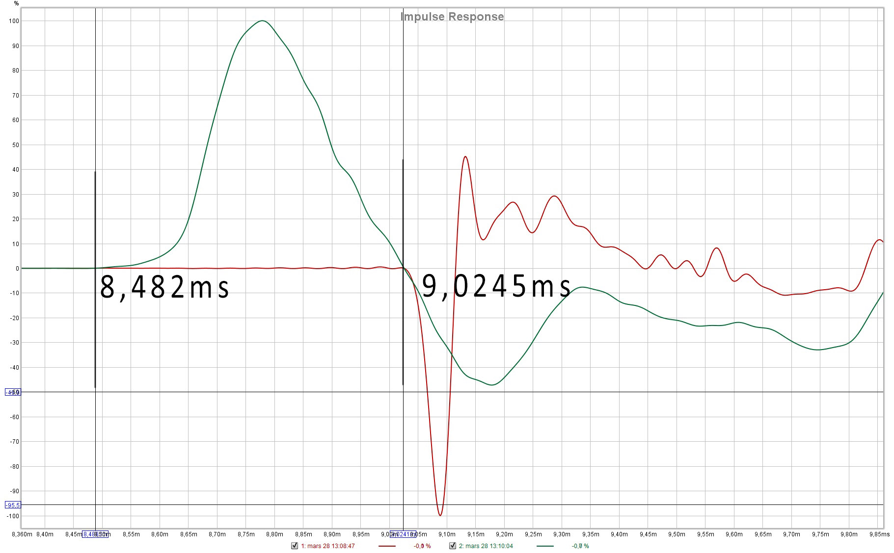

J'aimerai avoir l'aide sur la mise au point de mes enceintes !
J'ai relu la longues série de messages sur " Mise au point d'un filtre d'enceinte 3 voies" Je trouve ça très instructifs car tout ça n'est pas trop mon domaine de compétence, mais je m'accroche!
J'ai fait les mesures à l'aide de REW à environ 3m d'une enceinte 2 voies à pavillon, dans un axe médium entre le Grave et l'Aigu. Il s'agit un système 2 voies à pavillon. Les hp's ne sont pas filtrés pour les mesures. J'ai conservé la fonction Loopback pour garder une référence temporelle.
Le grave est à 9,089ms et l'aigu 8.779ms sur REW.
J'ai voulu affiner mon relevé de décalage entre hp's en départ d'impulsion, et j'obtiens les valeurs respective G/A de 8,4882ms et 9,0245ms. La différence est de 0,5363ms
Question : est-ce que je peux en déduire que l'écart entre G et A est de 184mm ?
