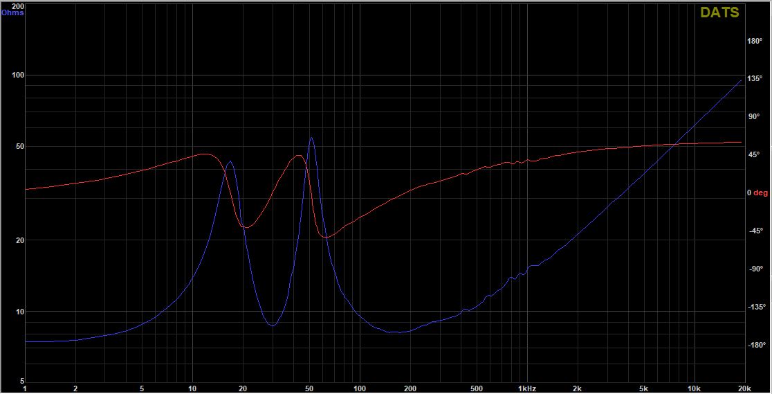

la réponse ressemble pas mal à celle de la charge (ex JBL) avec 4 évents.
Voui, mais la restitution sonore n'est pas tout à fait la même...

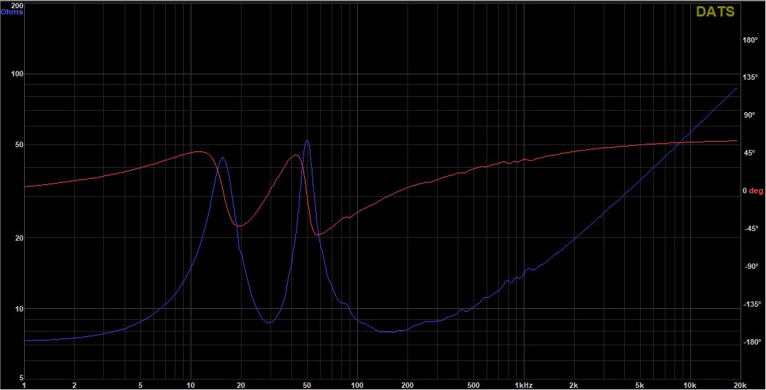

Ragnarsson,
Il te faudrait réduire un peu les évents pour remonter un peu l’accord.
Ok, je verrais cela suite à mes différents tests.
Un de tes évents serait il plus court que l’autre cela expliquerait le défaut sur la mesure.
Les évents sont rigoureusement identiques.
J'ai trouvé le problème, j'ai mis des joints d'étanchéité à plusieurs endoits sensibles, et voilà le résultat pour les deux enceintes :
