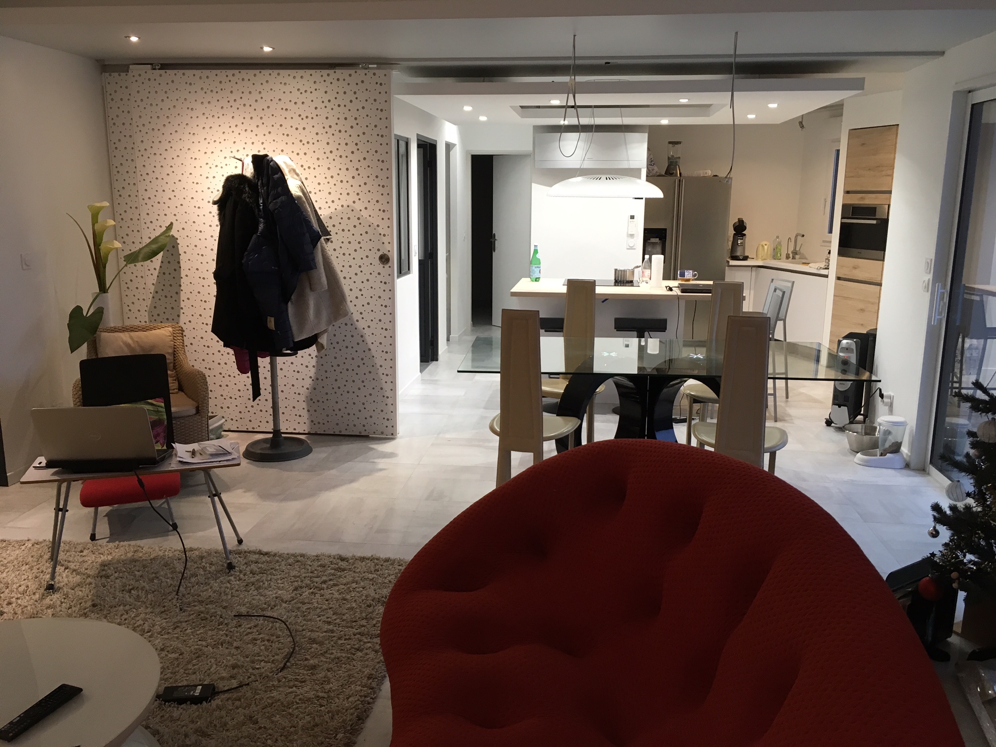

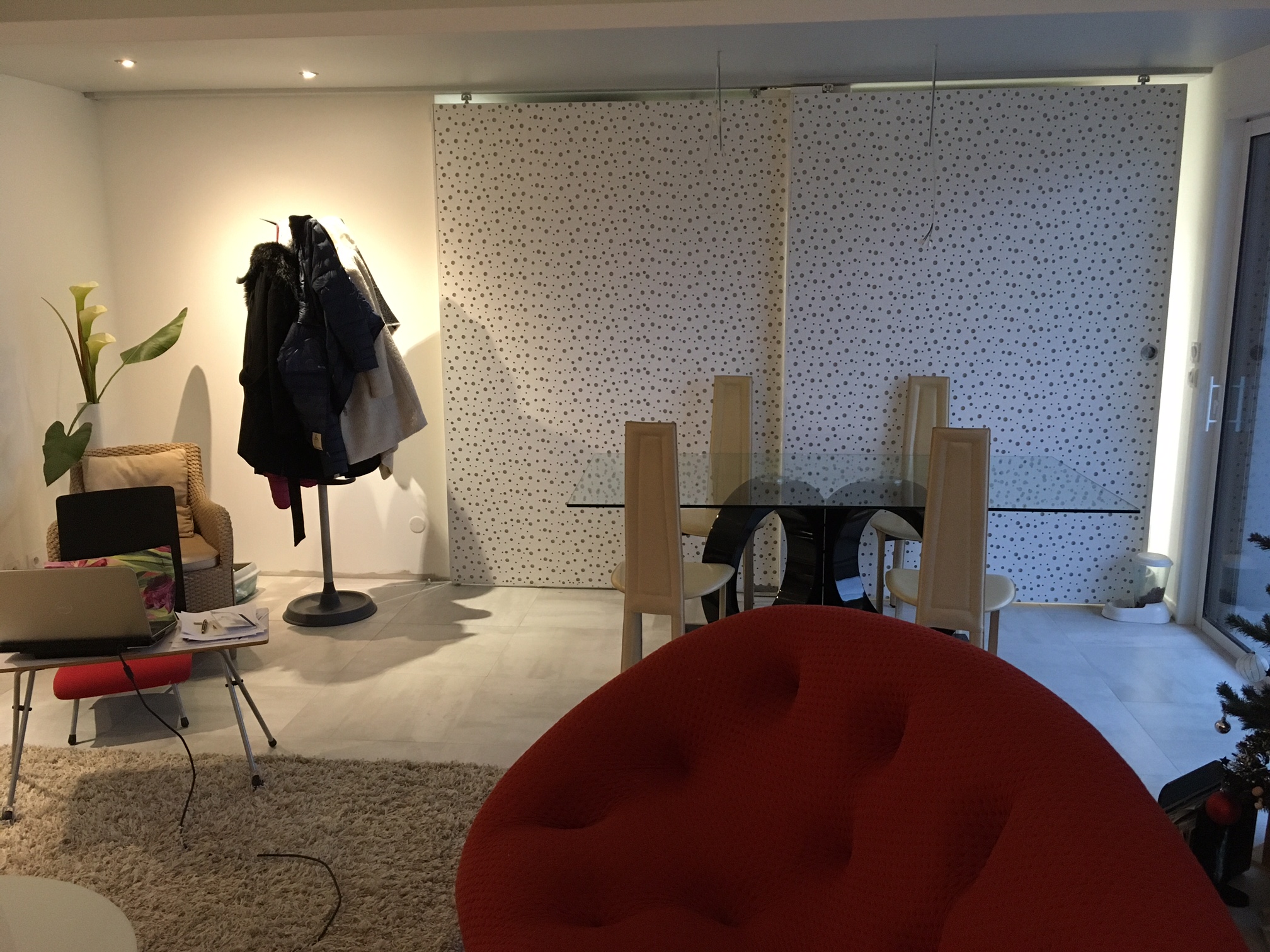

Oui tout à fait c'est du placo marque SINIAT modèle PREGIBEL, que j'ai mis sur la totalité du plafond avec plenum de 30cm de laine (chanvre et lin) absorbante.
Egalement sur le mur latéral gauche et sur le mur de droite, 2 cloisons amovibles pour isoler la cuisine ouverte.
Ci-dessous caractéristiques:
.pdf   Placo acoustique.pdf (Taille : 289,73 Ko / Téléchargements : 359)
Seul inconvénient: ce produit n'étant pas sur stock chez mon fournisseur (et aucun d'ailleurs) j'ai du en prendre une palette de 50 plaques €€€€€€€
Ayant comme principal critère ==> la pièce de vie sera la pièce d'écoute
J'ai du composer avec des contraintes esthétiques et ..... féminines lol
Imposées par Madame ==> du carrelage au sol. J'ai donc amorti un max le plafond pour compenser et il fait 2,7m.
Mais je te garantie que pour une pièce avec carrelage au sol et avec des murs sans moquette, tu peux taper dans les mains et il n'y à aucun écho ! On se croirais dans un cinéma avec grosse moquette partout.
Autre choix d'importance.... le canapé en mousse (modèle Ploum), j'ai constaté un gain par rapport au cuir ;-)
Bon ok il est vrais que ça ne vaut pas les belles salles dédiées comme certaines du Forum mais chacun ses contraintes et ses choix.
