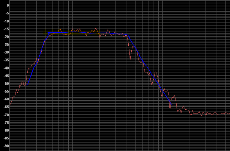

Au vu de tes dernières mesures, je m'interroge sur pas mal de choses :
1. La courbe d'un hp + pavillon doit être un vrai passe-bande comme ci-dessous ; le plateau doit être bien visible. Ca n'est pas le cas sur la majorité des mesures que t'as prises. Sauf quelques unes. Donc voir les conditions de mesure. D'ailleurs, je m'interroge aussi sur les échelles en amplitude de rew qui sont pas identique à celles de Arta. Quelqu'un pourra nous expliquer pourquoi !
2. Le HP lui même, assez motorisé pour être pavillonné?
Voici un paramètre qui ne m'a jamais fait défaut...
