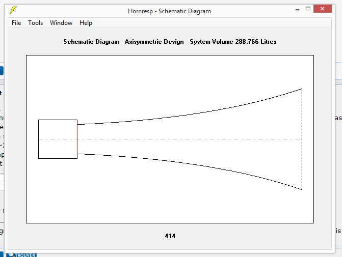

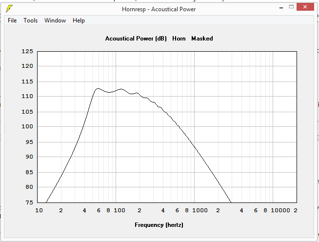

Bonjour Laurent.
J'ai refait des simul ce matin et me suis rendu compte que j'avais privilégié la bande passante 50 -700 hz. Dans ce cas la section de la gorge, le volume de compression et le volume clos ne correspondent pas à ton pavillon.
En partant sur la section de gorge de ton pavillon, on obtient les données suivantes :
- volume clos : ~20 l
- volume de compression : ~ 3.8 l
- le montage doit être fait comme ci-dessous.
Dans un premier temps, tu peux tester ce volume clos sans le volume de compression.
Si t'as le temps il vaut mieux le faire, ne serait que la moitié du volume de compression cad tu découpes une planche de 3 à 4 cm d'ép sur la surface du hp ( sans la suspension, sinon un pli pas grave ) ; le hp sera fixé à cette planche et l'ensemble au pavillon.
