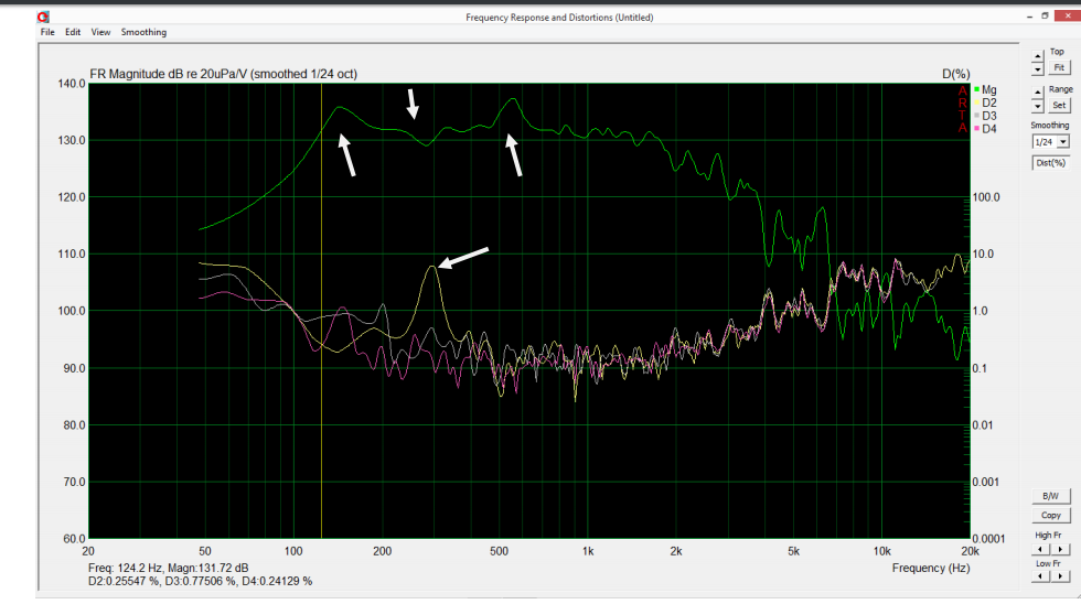

Bonsoir Laurent.
voici ma première mesure en salle, et la mienne n'a aucun traitement, aucun...
Tes mesures sont très intéressantes notamment les premières courbes clos vs BP. Il ya beaucoup d'hypothèses à émettre face à celles-ci.
D'emblée le BP, tu oublies !
Comme on est nombreux, on doit pouvoir arriver à ce que tu aies un pavillon superbe qui s'exprime correctement (ça doit servir à ça un forum), même mesuré en salle. Cependant les mesures en extérieur montrent le vrai potentiel de l'ensemble. Donc une réponse correcte, tu l'auras !
Patrick
