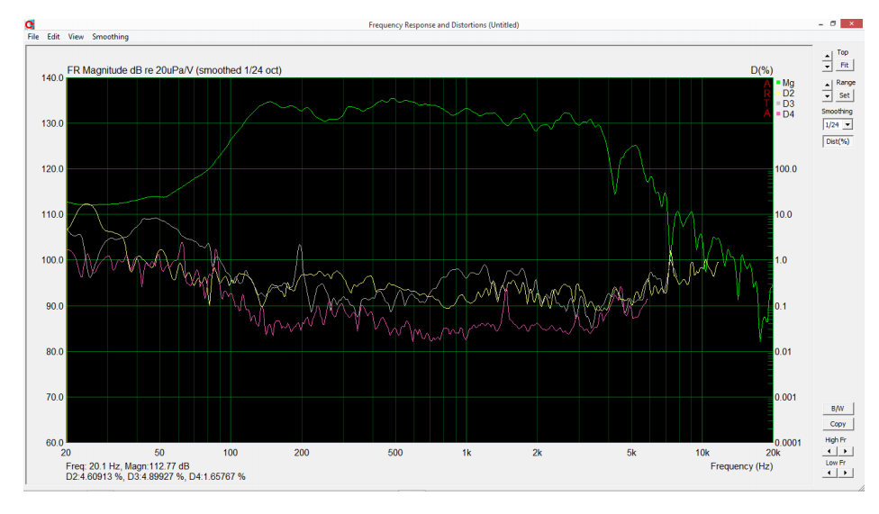

Baoui a écrit :Euuuhhh 4 litres...
Je rejoint Jys sur cette information... Les simulations c'est bien mais faut voir aussi la cohérence de ce que le logiciel propose... 4 litres avec ce type de hp c'est une coupure basse à 200hz.. max 150hz.. Ça n'ira guère plus bas... Ce n'est pas un peerless.. pavillon ou pas.
Heureusement que tu part sur 40 litres pour faire tes essais et remplir au fur et à mesure.. Au final tu n'aura pas grand chose à mettre.. cool..
Sinon autre que cette solution je dirais aussi +1 au BP de 1m2 entre le hp et le pavillon..
Baoui,
regarde ce que j'obtiens dans un volume clos de 4,5 litres.
Et je te jure qu'à l'écoute une compression 2" ne fait pas le poids !
Patrick
