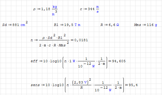

Le TL-1601a :
rendement nominal : 1.81%
efficacité nominale : 94.6dB/1W (autrement dit, sous 2.57V en bande utile) (Re=6.6R)
sensibilité nominale : 95.4dB/2.83V
réponse SPL en fonction de la fréquence : courbe WinISD (avec signal à 2.83V !) ; courbe VituixCAD ; courbe speakerbuilder ; ...
prix : $1165 (1020€)

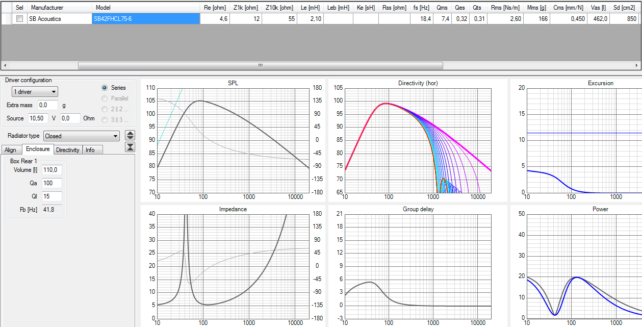

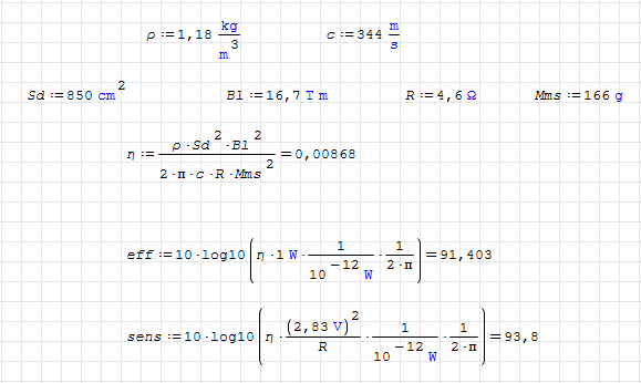

Le SB42FHCL75-6 :
rendement nominal : 0.89%
efficacité nominale : 91.4dB/1W (autrement dit, sous 2.14V en bande utile) (Re=4.6R)
sensibilité nominale : 93.8dB/2.83V
prix : 433€
Il est évident que le TL-1601a a un meilleur rendement que le SB42, de là à dire que le 1.82% du TAD est un haut rendement... Sensible à la cause énergétique, je persiste malgré tout à souligner que pour un aiguillage à haute-fidélité, ce sont les dB/V qui sont à aligner.
