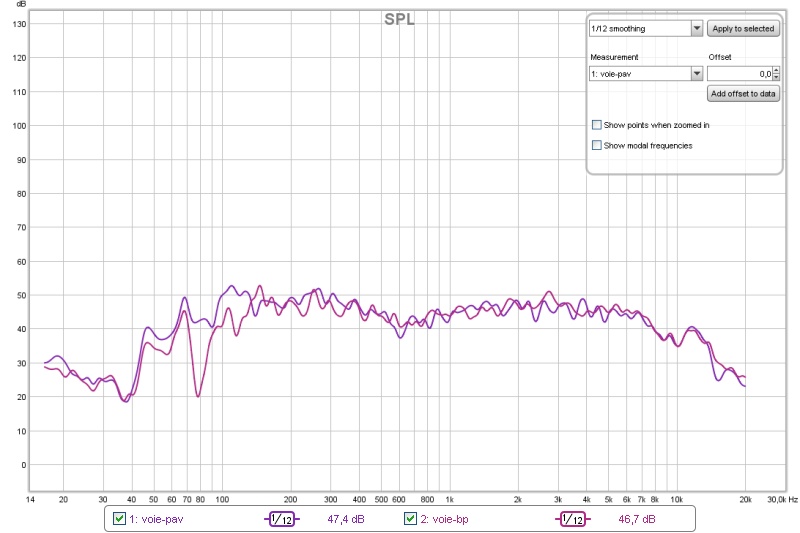

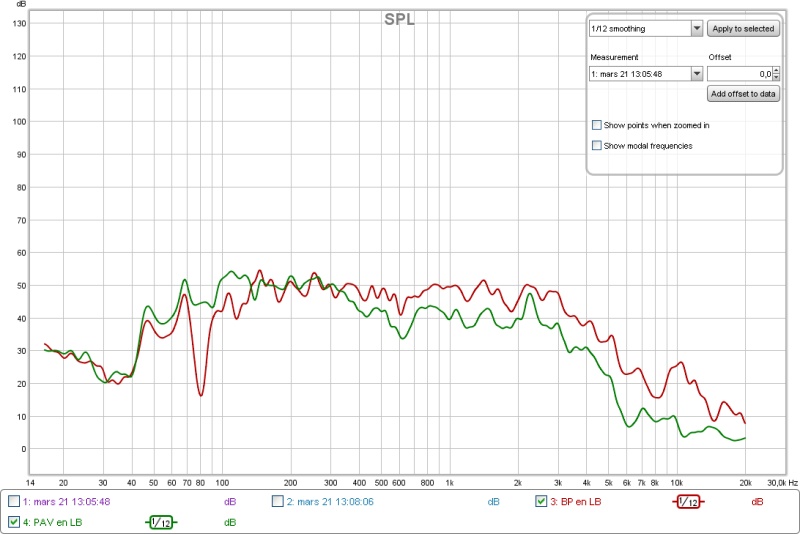

hier soir, eu le temps de poser le micro et de faire qq petites mesures....
En vert, réponse du 414 dans le pavillon, en rouge réponse sur le baffle plan. Pour le bas, c'est top, en haut ça chute à partir de 300 Hz...
Une fois égalisé à peu près, en violet la voie gauche avec le pav, en rose la voie droite avec le baffle plan
