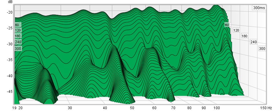

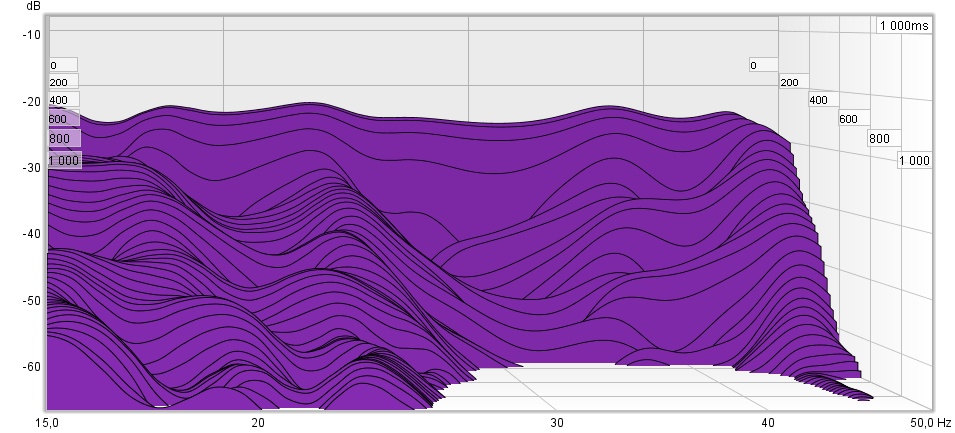

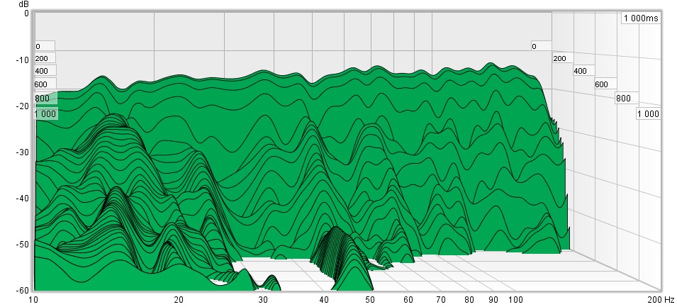

PFB a écrit :Lorsque tu utilises un absorbeur actif, tu augmentes la vitesse de décroissance des fréquences graves jusqu'à 30dB/sec à 20Hz dans une pièce standard. Cela permet de générer un niveau réaliste sans être gêné subjectivement par un grave baveux.
A 20Hz des décroissances de 5 secondes voir plus sont courantes.
Bizarre... Quel devrait être le protocole de mesures?
Autour de 20 Hz, en waterfall, je vois autour de 40 dB/sec, sans traitement savant, petite pièce,
à 1 m ( à part le 50 Hz qui bavouille)
    25 dB / 300ms :
comme au point d'écoute
