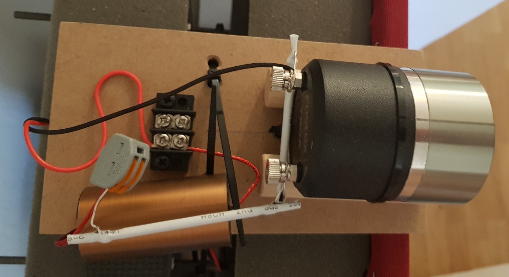

J'ai fait un gros update de mon système avec l'ajout d'une paire de FOSTEX T90a ce week end et aussi la suppression de presque tous les gizmos ...
Pour commencer, j'ai filtré les fostex avec des condensateurs 0.68uF.
Je viens de faire des mesures (au point d'écoute) et je suis passé sur 1 uF. (voir photo 5)
edit du 03/07/2018 et ajout de 2 photos
J'ai ajouté un "UPTONE ISO REGEN" et revu le filtre de mes Fostex
avec un L PAD en résistances "maison" façon duelund (avec des mines de crayon) et remplacé le mundorf MCap Evo par un Audyn Cap True Copper Max 0.68 µF
