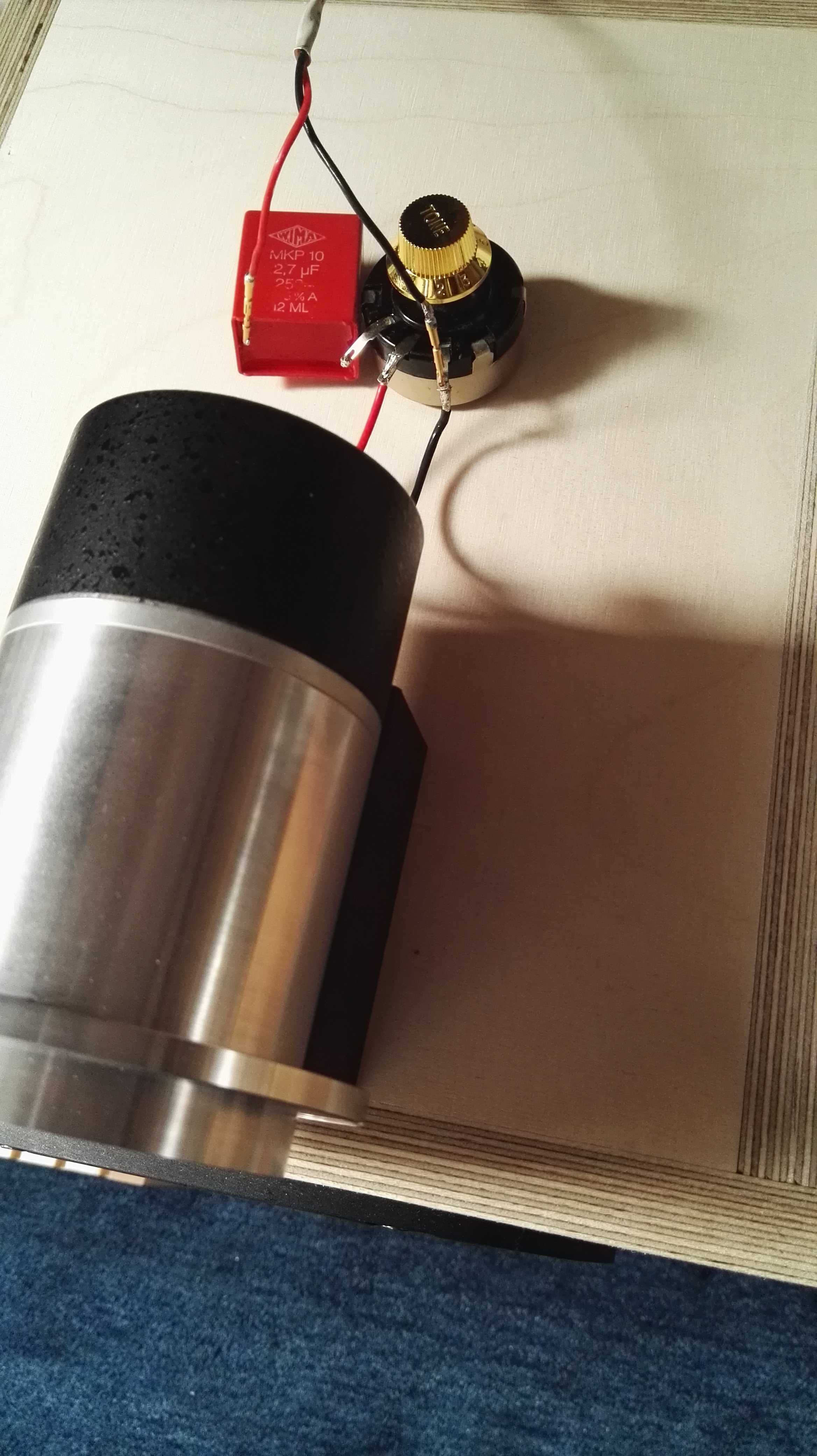

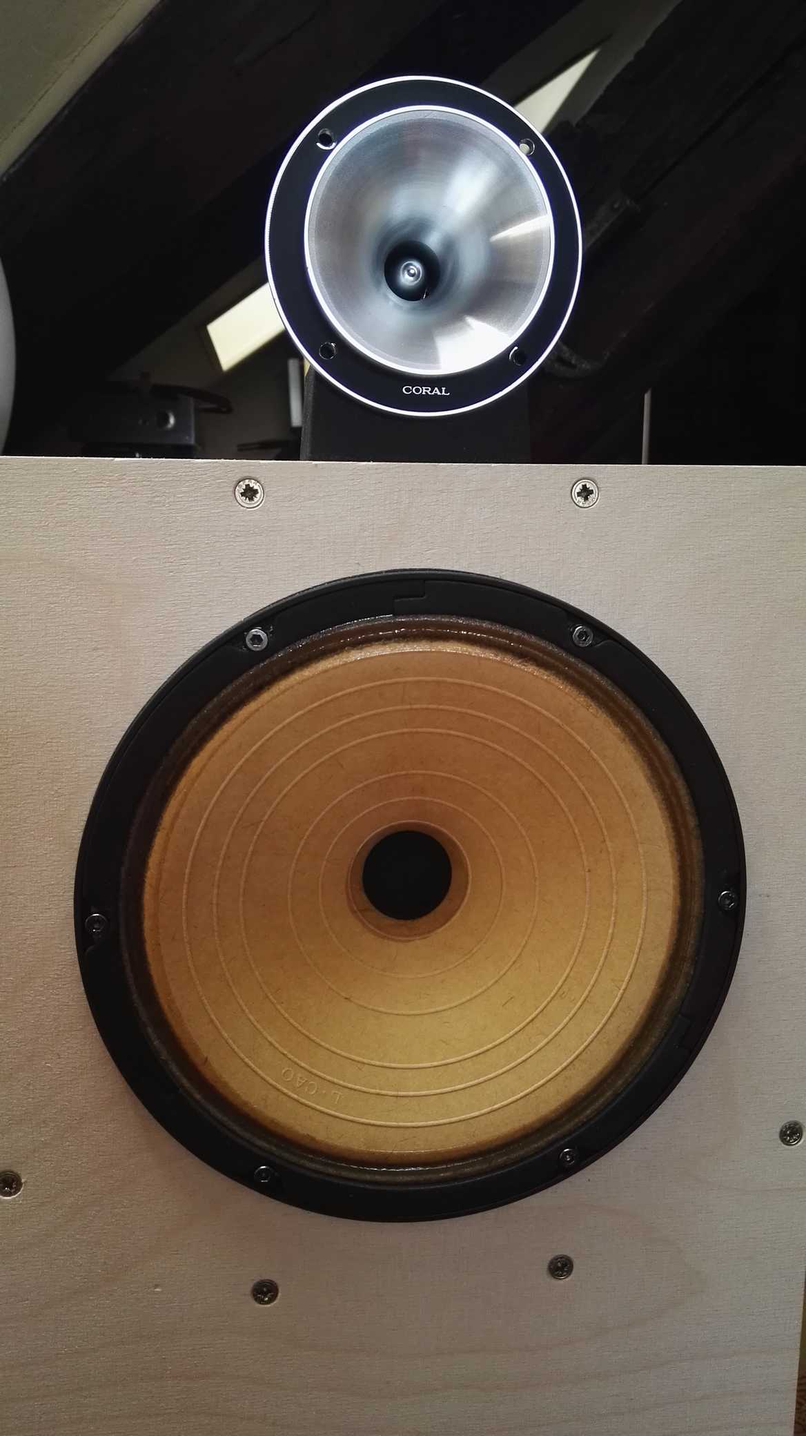

Voilà,
premiere impression,
sans donner de brillance particiliere, l'ajout du H-70 en 6dB vers 7,4kHz atténué de 25-30dB (donne une bosse de principe vers 8kHz, plus euphonique qu'une réponse plate);
plus d'énergie dans l'aigue, alors que l'écoute est tout à fait correcte sans.
Meilleurs équilibre avec le grave bien présent et très dynamique.
Après coup, l'aigue semble un peu "terne" sans le super tweet.
Ce tweet est vraiment doux et dynamique, se marie très bien avec cette membrane légère.
Avec ses 20W admissible, je ne m'aventure tout de meme pas dans l'extrème grave au niveau que je peux le faire avec les Albedo, saturation audible, signe de baisser le niveau pour prévenir un risque de talonnage (pas atteint !); heureusement le clos "protège" un peu le HP...
Quelle expérience de filtrage avez-vous avec l'ajout d'un tweet au LB ?
Je me demande aussi l'impacte du fil de Lintz en cablage, ça faisait longtemps que je ne l'avais pas ressorti !
Tous les registres sortent bien, y a-t-il à votre connaissance une particularité pour la restitution? Je ne trouve ni bosse ni manque!
Bon, le placement des enceintes n'est pas optimum, trop rapprochées et trop centrées...
Les caisses derriere font >60kg, alors avant de les déplacer...
Je pense m'orienter sur feutrine extra épais sur face avant, et beau placage sur dessus enceinte.
D'autres idées ?
Au plaisir de vous lire. En tous cas le plaisir là c'est "Amused to deaph", je ne me lasse pas, et pas spécialement mon CD de test pourtant.
