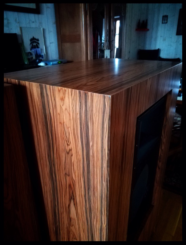

fredsonqc a écrit :Oui la courbe d'impédance, seulement cela demande de retirer, ajouter, comparer, à différentes hauteurs de "l'amortissant", plutot anti résonnant et augmentant fictivement le volume interne du Clos d'environs 20%
J'ai aussi mis le HP en compression (appuie moteur arriere sur calage:coté et fond).
Et amorti les vibrations de toutes les paroies par des "entretoises" à différentes hauteurs et des bandes bitumeuse d'étanchéité auto-adhésive.
Bon comment insérer des photos ici ?
Admettons que je retire de la garniture, disons -50% quelle incidence théorique sur la plage de fréquence?
J'ai l'impression, que "full" amortissant en Clos, permet d'étendre la réponse dans le grave, ce qui n'est pas négligeable pour un petit volume; je suis surpris que le medium ne semble pas affecté, au contraire, moins de résonnance de caisse...?
Pour l'encombrement du FA8" versus FA6" les deux AlNiCo, je préfère le 8" 20W qui permet l'orchestre et l'orgue sans problème (pas pour sonoriser le Champs de Mars non plus...)
Il semblerait aussi que j'ai plus d'espace dans le medium (aeration?) et bien sùr plus d'ampleur dans le grave, les aigues sont ciselés et doux; peut-etre ai-je un sentiment de léger manque de bas médium parfois ? amortissant/remplissage ?
Je n'éprouve pas le besoin d'ajouter une compression annulaire type CORAL H-70...trop jeune, mdr, mais bien tenté tout de meme.
A ce propos, quel filtrage pour l'ajout d'un super tweeter sur un LB, quels retours d'expérience avez-vous?
Sur le LCao 6" j'avais fait un 6dB à 10-12kHz uniquement sur le tweeter (membrane type ESS AMT, meme rendement), et cela amenait une petite brillance agréable.
Quand j'aurais fini les réglages je collerai la face avant et ajouterai un CP de bouleau de finlande de 4mm... ou un simili cuir marron, ou feutre... ou autre idée ???
Je suis très content de mon option Clos plutot que baflle U comme étudié au préalable versus ligne acoustique qui m'aurait fait une caisse massive pas élégante...
Bref, que ce soit en 6 ou 8" AlNiCo, ces HP LCao sont très bien faits, membrane exponentielle papier très fine, suspension "papier cigarette" transparent, saladier solide moulé.
tu pourrais aussi faire une finition dans ce style ^___^ .
