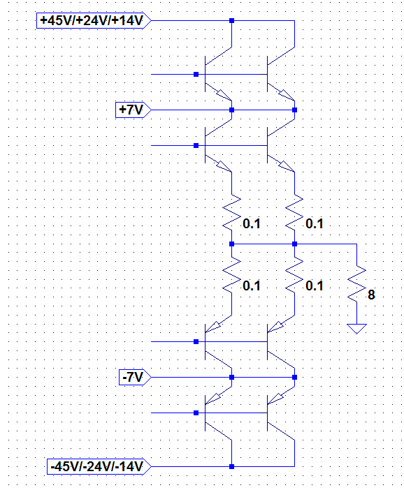

AHB2, une technologie embarquée impressionnante. Par exemple alimentation à découpage en mode résonant et étage de sortie en classe H servant un encombrement limité face aux 100W/8R.
Dans le manuel, il y a en plus des chiffres de distorsions, les courbes mesurées sous Analyseur Audio Precision. La distorsion harmonique est vraiment très faible, mais on remarque les sauts liés au mode de fonctionnement du push-pull. En recoupant avec la courbe de puissance, on obtient une commutation de la tension d'alimentation à 7Vcrête, 14Vcrête, 24Vcrête pour terminer à 45Vcrête.
Passage de +/7V à +/14V vers 3W/8R. La puissance dissipée aux puces de sortie est doublée ou divisée par deux, au rythme de la musique. Je me demande s'il y a influence sur l'éventuelle distorsion thermique, que l'on pourrais ranger dans la famille des "distorsions d'enveloppe".
