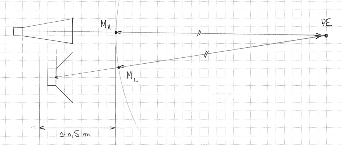

Gilles,
Oups ! J'ai oublié de préciser : pour la compression 16R. Les selfs en voie grave sont évidement à résistance non nulle, ici dans la gamme Mundorf L140 (3.9mH 0.65R ; 1.2mH 0.31R). Aux mesures, as-tu placé respectivement le micro au points Mh et Ml ? Dans la perspective d'une sommation au Point d'Ecoute.
Et la valeur du recul mécanique (suivant Jimbee), as-tu mesuré ?
Bien à toi, Jean-Marc.
