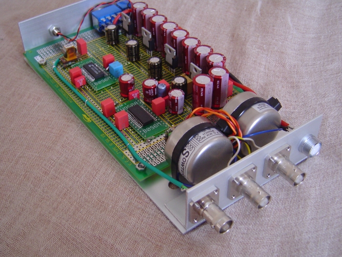

jeanclaudes a écrit :En fait, le top ce serait de faire comme les ampli à tube, faire du câblage en l'air, sans CI si possible.
Sur ces Dacs, il est nécessaire d'avoir des plans de masse, pour protéger les signaux.... si tu tiens vraiment à faire du point à point, tu peux le faire sur des cartes à proto à plan de masse, en wrapping ou en point à point soudé, comme je l'ai fait sur le Dac de la photo....
