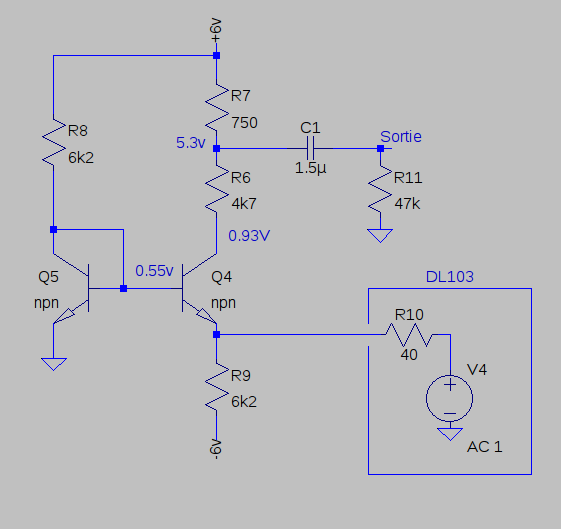

le petit dessin:
Possible que 4k7 et 750Ω divisent de trop. L'idée est que la somme des 2 doit faire autour de 5.4KΩ. Le rapport entre les 2 défini le diviseur.
