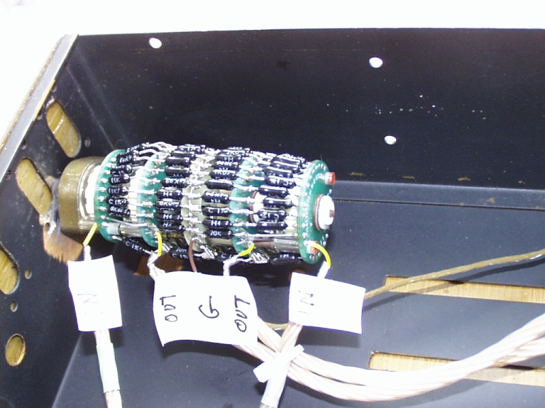

Que veux-tu dire par "mettre en entrée" ?Position physique en façade?Si tu peux le mettre vers le fond au plus prés des cartes comme l'a fait Edouard(voir message #504 page 51),c'est préférable!
pour faire une évaluation (que j'espère positiveWink) de l'avantage du réglage à résistances commutées, j'ai commandé chez audiophonics un objet qui semble bien fait à un prix encore abordable...c'est pour mettre en entrée du 209. Je modernise aussi mon sélecteur d'entrées (je passe de 2 à 4 !) avec un produit qui semble sérieux...à voir et à entendre Wink
Intéressant Jean-yves.Tiens-nous au courant de ton ressenti!
jys a écrit :pour faire une évaluation (que j'espère positiveWink) de l'avantage du réglage à résistances commutées, j'ai commandé chez audiophonics un objet qui semble bien fait à un prix encore abordable...c'est pour mettre en entrée du 209. Je modernise aussi mon sélecteur d'entrées (je passe de 2 à 4 !) avec un produit qui semble sérieux...à voir et à entendre Wink
Moi j'utilise celui ci : Elma 4 pôles avec résistances Holco (ancienne version non magnétique) , j'ai entendu un peu mieux a prix exhorbitant.

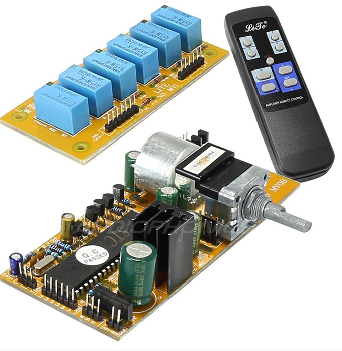

Pour ma part, j'utilise depuis des années ce contrôleur télécommandé de volume motorisé + sélecteur d'entrées LITE MV04 version 2+2 canaux ou LITE MV06 version 2 canaux +5.1.
Ce deuxième modèle est détourné de son utilisation initiale pour piloter 6 voies de volume : 2 voies stéréo asymétrique + 2 x 2 voies stéréo symétriques (ampli de sub bridgé).
- Sur eBay.
