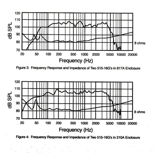

Pour illustrer l'importance de la charge (je sais, les 515-8G ne sont pas des 515B, mais on compare avec les mêmes hp):
2 515-g dans des 815 ou des 211. Dans les 211, le room gain permettra de remonter les basses, dans les 817, comme les Yamaha très voisines, aucune chance. Le cut-off est trop brutal.
[Image: attachment.php?aid=17441]
