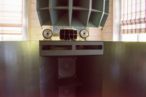

Histoire de s'occuper le dimanche, comme j'avais une paire de tweeters sur le haut d'une armoire...

c'est très classe comme cela, et du point de vue résultat d'écoute avec ses tweeters en plus ?
Quid du filtrage ?

Sympa le look...
Et cela donne quoi au niveau du resultat sonore ?
As tu modifier ton filtre, les as tu monté en serie, parralele?

La même chose, je le raccorde avec 0,55 uF.
A la mesure, plus de niveau, à l'ėcoute, ça s'intègre très bien, ça donne un peu plus d'air, j'avais peur que l'aigu soit un peu insistant, mais il n'en est rien. Il faut dire que ces 4281 sont très doux.
Cela redonne un peu d'impact et de dynamique sur les coup de cymbales.
Et puis le look me plait bien. Au niveau dispersion, ça me semble aussi positif.
Et puis j'avais besoin de place sur le dessus de l'armoire, à cause des composants de l'ampli 211 de Bruno ! ?

Configuration en cours d'écoute (et mesures) ce week-end.
Après les 2 tweeters, sans tweeters (cela va faire plaisir à Gilles (Banboufou)...

OH !!! ça c'est un chouette trois voies ou je ne m'y connais pas
