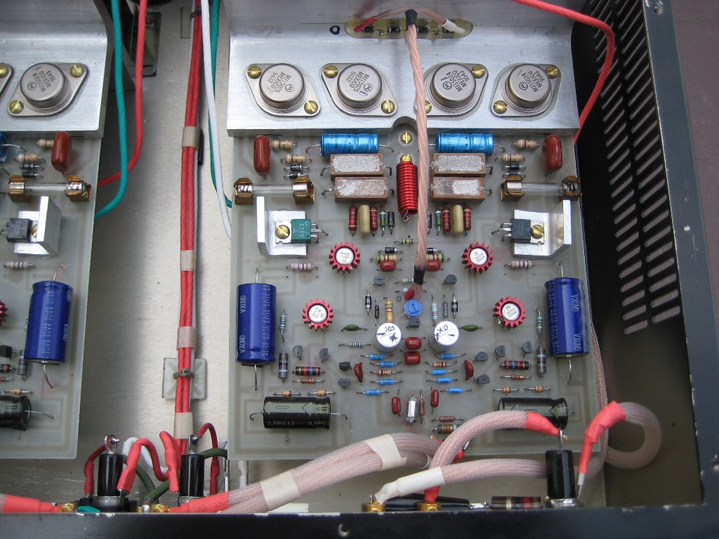

J'aurais bien aimé me présenter d'abord; mais quand j'ai lu le texte de Grand_Floyd je n'ai pas pu résister . Comme on dit en bon québécois : ça fait belle lurette que j'emploie des vis de brass (la photo parle d'elle même). Évidemment ces choses ne se voie pas sur un scope mais s'entende très bien avec l'expérience d'écoute.
Je vais faire mon possible pour ne pas trop utiliser de mots que vous avez abandonné il y a quelques centaines d'années . Pierre

Bienvenue Pierre, et non "belle lurette" est toujours employé chez nous, bon peut etre uniquement les vieux.
Belle réalisation avec beau cablage sur ta photo.
