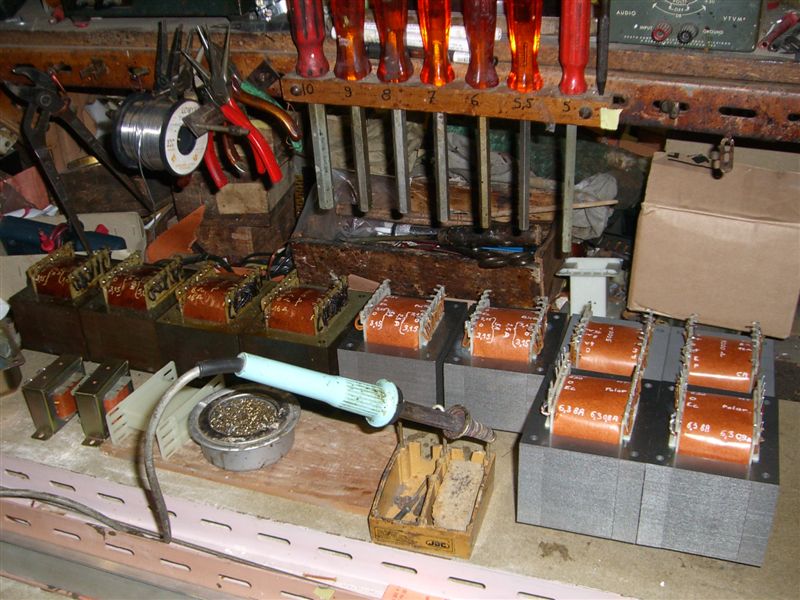

Pour ce qui est de feu Robert Chrétien , tu parles sans savoir....(problème des fréquentations), ce n'est pas sa bobineuse ,,, mais ses bobineuses qui sont chez moi, et elles ne sont pas à vendre!!!!!
Un exemple de transfos Chrétien (TS et TA) qu'il m'est arrivé de fabriquer,dont tu es loin d'imaginer la complexité....bien que tu prétendes au bout de quelques tentatives avoir fait le tour de la question.... ce qui est au passage ridicule.
