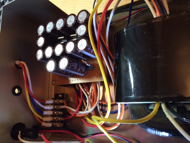

Bonsoir à tous,
Ma réflexion sur les détails de la nouvelle alimentation secteur que je souhaite construire pour mon Kanéda 228+ tire à sa fin. Dans les derniers jours, j'ai reçu plusieurs avis dont ceux ici sur le forum, ainsi que dans mon entourage. Il s'avère que de nombreuses personnes me suggèrent de commencer avec l'alimentation telle que proposée par Kanéda. Je crois que je vais prendre cette avenue. Déjà, je pourrai "voir" ce que ça donne et si un jour je souhaite essayer des modifications, rien ne m'en empêchera, mais de commencer en toute simplicité et avec quelque chose d'éprouvé me met en confiance.
Ainsi, j'ai fait une demande de devis auprès de SumR pour le transformateur. La différence avec l'alim Kanéda résiderait là, dans l'utilisation d'un torique vs. un R-core. Pour le reste, j'irai avec les mêmes condos et diodes. Ce sera certainement un bon début pour aller à l'essentiel.
Pour le boîtier, il m'en reste un Hifi 2000 Galaxy qu'Audiophonics m'avait envoyé alors que je n'avais commandé et payé que la façade pour mes PSE 300B...
Enfin, je pense en savoir plus cette semaine côté transfo et la commande des pièces devrait bientôt suivre. Les condos et diodes semblent facilement disponibles ici.

RE: Kits Kaneda
Je suis en train de faire ma liste de pièces à commander et je me demandais si les condos 4700uF/25V de l'alim du 228 au filtrage du secondaire 12V (17V) n'auraient pas plutôt intérêt à être des 4700uF/50V pour le secondaire 18V (25V) du 228+? Voyant que Kanéda utilise du 50V pour le secondaire 18V du 228, j'en déduis que cela serait une bonne idée.
Gilles, as-tu porté attention à cela dans ton montage?
https://onken.info/
RE: Kits Kaneda
Sébastien,
Pour mon N°228+, je me suis posé la question, et puis j'ai finalement mis les mêmes que dans le N°228. A mon avis, c'est suffisant.
RE: Kits Kaneda
Ah d'accord. Je pense quand même que je vais mettre des 50V partout, ça m'apparaît plus approprié.
Changement de sujet, peux-tu regarder l'alim secteur du 228, p.167 du recueil Kanéda "10". Sur le schéma, au niveau secondaire 18V, on y voit l'utilisation de deux condos indiqués pour 2200uF. Par contre, au schéma d'implantation, p.174, on y voit une utilisation de deux 4700uF !? De plus, j'ai remarqué que la même erreur se retrouve pour le Kanéda 222. Au final, quelle valeur as-tu utilisée?
À+
***Édition***: Gilles, j'ai trouvé par déduction des réponses aux irrégularités énoncées ci-dessus. Mon magasinage m'a permis de réaliser que les KMG 4700uF ne sont pas disponibles à plus de 35V. Et comme en 4700uF la différence de dimension entre le 25V et le 35V est de l'ordre du 2-3mm, je pense que je vais mettre des 35V. De plus, le 2200uF lui est bel et bien disponible en 50V. Ça règle donc ces questions.
https://onken.info/

RE: Kits Kaneda
Sébastien,
Il devait être un peu tard hier soir, et ce matin, en, vérifiant mes stocks de condensateurs, j'ai vu que j'avais dû me tromper.
J'ai donc vérifié ce matin, et en fait, j'ai mis des 2200µF/50V.
