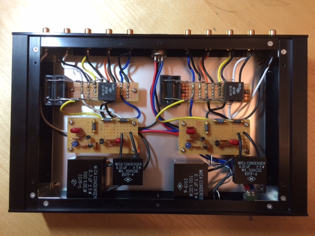

http://www.matsuzakidenki.co.jp/
les bons modèles sont ceux-ci:

Attention, ceux que tu montrent, qui ont très bonne réputation, et qu'on trouve chez Wakamatsu.co.jp, ne sont pas les Matsuzaki, qui ont un petit M imprimé sur le coté.
Malheureusement, les Matsuzaki sont chers aussi. Seulement, le résultat est tellement au dessus de ce qu'apportent des soshin pourtant déjà excellents.
Mais leur coût est pondéré par le fait qu'avec des condensateurs de cette qualité, il peut être plus utile de les changer que de changer d'appareil.

Tu confirmes réellement le gain qualitatif par rapport aux condos précédents?? Je comprends que ton enthousiasme est "sans réserve" Smile
Je suppose que c'était des Soshin SE noirs dans le filtre...
Pour tout dire, je n'ai pas encore trouvé le temps de tester les miens dans des électroniques...
RE: Kits Kaneda
Julien,
Oui, si je ne les ai pas encore essayés dans d'autres utilisations, le gain est très net dans le filtre Kaneda N°219 qui est un filtre à 6dB de type CR où le condensateur fait seul tout le travail. Plus d'air, une impression de large bande incroyable, plus dynamique, et le plus surprenant, une différence de timbre vraiment considérable, avec une écoute qui semble se rapprocher de plus en plus du vrai.
Par contre, je ne peux pas véritablement dire par rapport aux Soshin, puisque j'avais des AMCO sur ce filtre.
Mais comme j'ai aussi quelques Soshin, je considère les deux comme assez proches, et en tout cas bien inférieurs aux Matsuzaki.
Les valeurs que j'utilisent sont 10000pF pour une coupure à 8kHz, 66000pF pour 1,1kHz et 0,4µF pour 220Hz.

En tout cas ils sont tout frais d'après la photo ...
date de prod 2015 - 06 ... Wink
