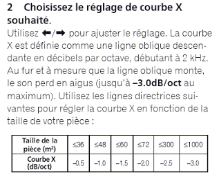

Sébastien a écrit :mais cela me porte à croire que la "small room x-curve" ne convient pas chez nous.
Pas compris la phrase (comme dirait le petit journal)...
Pour mémoire:
- Le gabarit "X-curve" correspond à la réponse en fréquence attendue au point d'écoute pour les fréquences moyennes et hautes,
- Cette réponse en fréquence attendue dépend, entre autre, de la pièce (volume, distance d'écoute...)
- En conséquence, il n'existe pas une small X-curve.
En témoigne les constructeurs d'intégrés home-cinéma qui proposent généralement plusieurs variantes:
[Image: 15112507544710219013776945.png]
En résumé, pour une enceinte correctement construite dans un environnement pas trop pourri, il est normal d'observer une réponse en fréquence depuis le point d'écoute qui présente une atténuation dans les hautes fréquences.
Si ce n'est pas le cas, il faut revoir la conception de l'enceinte et/ou l'acoustique de la pièce.
