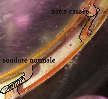

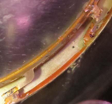

Bonjour les Yamahistes,
Dominique Tanguy illustre sa brillante remise en état du tweeter de Patrice dans le poste 421 ce qui m'a donné l'idée de soumettre à votre sagacité un problème concernant la membrane d'un de mes Yamaha JA-6881 lequel supportait mal certains passage pianistiques (notamment catching falling d'Agnès Obel) apparemment sans affecter la plupart de mes autres morceux de musique (j'en avais touché un mot à Patrice et par MP à Dominique Tanguy qui m'avait conseillé un nettoyage, réalisé depuis).
Le défaut persistant j'ai procédé à un examen à la loupe de la membrane et surprise
(pièces jointes) une des petites pattes de fixation est cassée.
Des suggestion de réparation seraient bienvenues.
cordialement
Patrick
RE: Yamaha S6215HT-3 Speaker System
Il fallait un oeil de lynx pour trouver ça ! Bravo !
Je dirais que ça doit pouvoir se ressouder, avec beaucoup de prėcaution... Donc en plus de l'oeil de lynx, il faut des doigts de fėe...
Les diaphragmes de 4281B sont diffciles à trouver, mais les diaphragmes de 6681B sont quasiment impossible à trouver...
Patrick a écrit :Bonjour les Yamahistes,
cordialement
Patrick
Slt Patrick,
Oui ça doit pouvoir se réparer, mais je pense qu'il sera beaucoup plus difficile de "préparer" le support que la soudure en elle-même.
J'avais procédé à ce genre de réparation "horlogère", il y a fort longtemps, sur un tweet Audax monté sur les petits des pavillons Guigue, avec bonheur........ bon le tweet valait 10 balles de l'époque, là on est plus dans le même budget.
Quel que soit leur prix, les diaphragmes des bonnes compressions sont tous difficiles à trouver!
