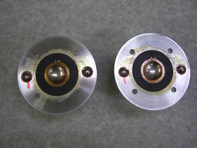

Il faudra enlever la membrane et passer avec le dos d'un ongle pour résorber la bosse, oui, certainement tournevis, mais pour moi réparable mais pas parfait, les capots arrieres sont bizarre, aucune inscription et pas de "Onken" en relief. Beaucoup d'oxydation, voir l'état de l'entrefer en sachant que recaler une membrane Onken se fait au géné, artisanat oblige.
#62
RE: Onken sur Buyee
Ces moteurs 500MT en 16 Ohms et avec capot arrière sans gravure sont parmi les premiers fabriqués. Ils datent des années 70. Ils n'empêche qu'ils étaient déjà excellents.
La deuxième version, à droite sur la photo, est plus récente.
Au vue des photos, je ne sais pas si la marque sur la membrane est vraiment très profonde, mais dans la mesure ou il n'y a pas de perforation, je ne suis pas trop inquiet.
De plus, uniquement si l'écoute sans ressent, elle doit pouvoir être décabossée, mais dans la très grande majorité des cas, un vendeur japonais l'aurait précisé. Je pense donc que le fonctionnement est correct, et qu'il vaut mieux ne rien toucher.
En tout cas, pour les amateurs, c'est le moment. Il n'y aura pas des Onken à vendre toute les semaines.
Autre chose, sous le scotch collé sur le support de la membrane, on voit le fil d'alimentation de la bobine qui fait une boucle, c'est le fusible à la Onken.
Ce fil, légèrement plus fin que celui de la bobine elle-même, doit se couper avant elle en cas de problème, et ainsi rendre la membrane réparable.
Toutes les compressions Onken sont équipés de ce dispositifs, mais malheureusement pour les tweeters, ça ne fonctionne pas toujours, le fil est tellement fin dans ce cas là...

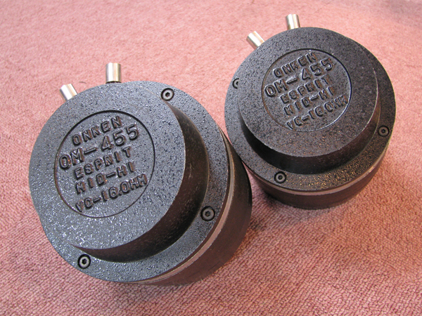

OM 455 ESPRIT (1981)1 : Moteur 1", embouchure non standard, 600 à 8 000 Hz, impédance 16 ohms (parfois 8), sensibilité: 105 dB, poids : 6.0 kg, fréquence de résonnance inferieure à 180Hz et bande passante plus large et plate ce qui facilitait les raccords bas et haut. Membrane titane.
Ce modèle était une amélioration de celui datant 1979,
0M 455 ESPRIT, fr 250Hz.

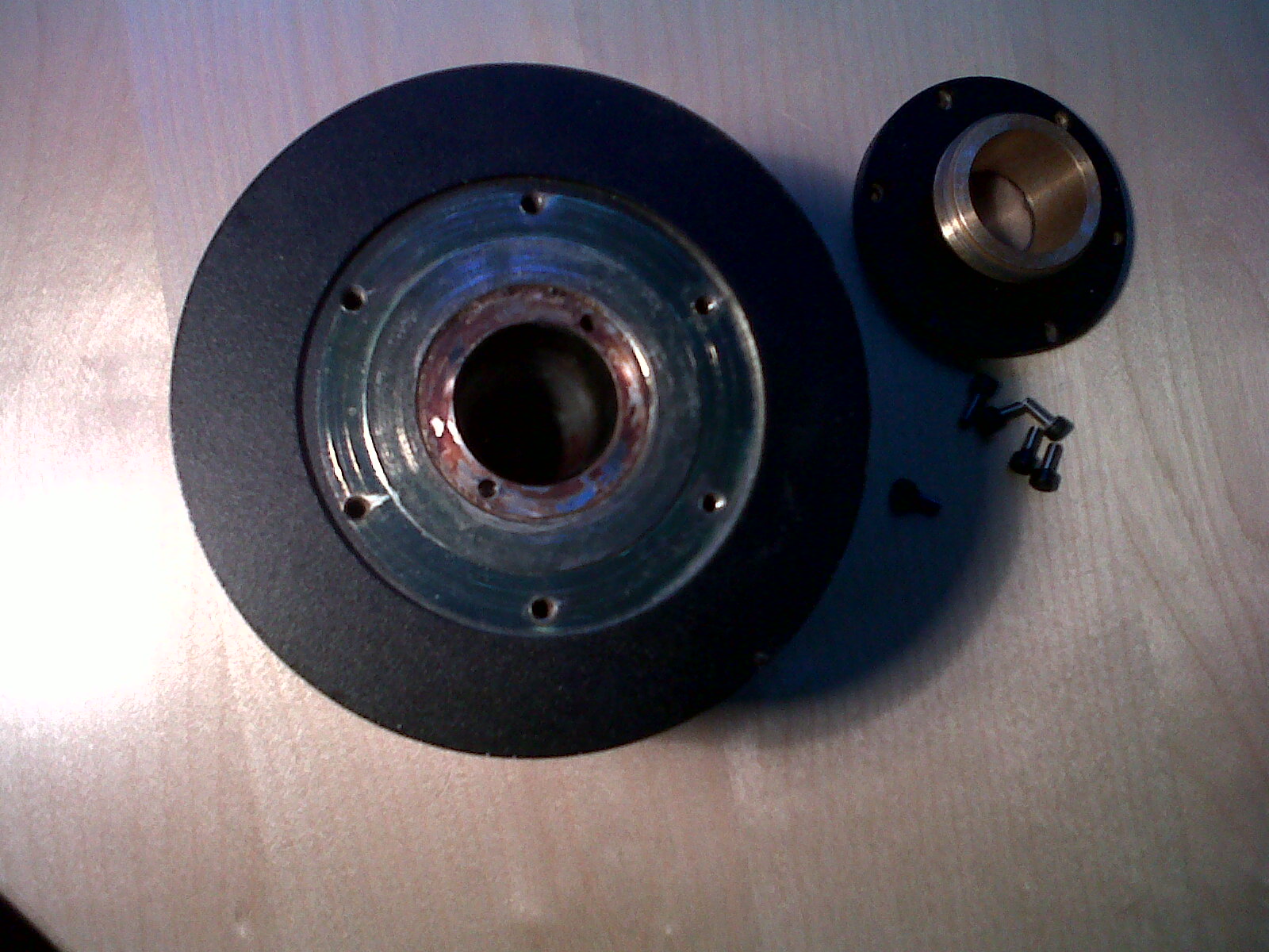

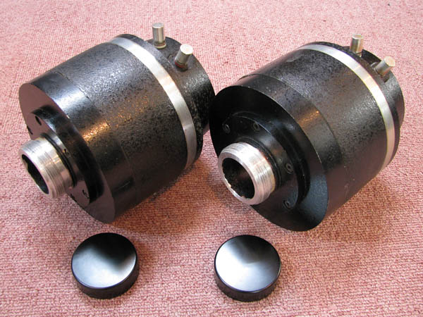

En fait, l'embouchure fait 1.4 pouce, mais si on démonte le pas de vis comme ici sur l'une des mienne, on se retrouve avec l'équivalent d'une ONKEN 456 (un pouce) adaptable au 511 ou 811 Altec:

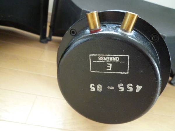

Avant 1979 existait déjà un médium-aigu 0M-455 en 8 ou 16 Ohms.
(Le modèle en photo ici est un de ma deuxième paire de OM-455 Esprit, mais il montre comment était les capots de ces 455 avant 1979, en rapport avec les capots gravés des dernières années)
