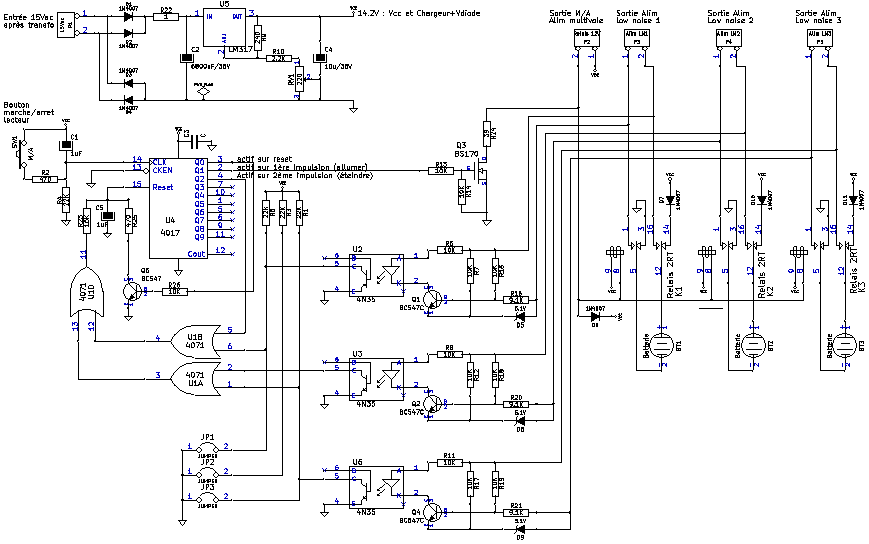

Concernant les batteries j'arrive un peu après la bataille, mais j'ai développé pour mes systèmes sur batteries une carte de contrôle offrant les possibilités décrites ci-après :
- gestion de 1 à 3 batteries
- isolation totale système de charge / système audio par relais (point chaud et froid)
- détection de décharge
- aucune consommation sur les batteries au repos
- logique de contrôle sans CPU ni horloge : gestion de la mise en marche (poussoir sans mémoire), gestion des détections de décharge, isolation système audio / chargeur, mise en charge automatique)
Le système est entièrement automatique.
Je peux poster le schéma ici si ça vous intéresse (à adapter en fonction de chaque projet)

Jacques,
Bien sûr, si tu peux poster le schéma, c'est toujours intéressant.
Merci

voici le schéma.
Il y a une anomalie (gestion du reset du 4017) à la conséquence mineure, lors du premier branchement, le circuit est dans un état indéfini. Il faut appuyer plusieurs fois sur le bouton poussoir. Après, comme il est 100% actif sur le secteur, il n'y a plus de problème. Avis au amateurs pour l'améliorer encore...
Là c'est pour trois batterie au plomb chargée à tension constante (l'alim du circuit) mais on peut modifier ce circuit pour brancher un chargeur de batterie gérant une techno spécifique.
Il y a une 4ème sortie pour piloter un relais externe...
Cdlt. Jacques

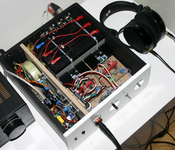

Bonsoir à tous,
Je vais tenter de répondre à quelques questions évoquées ci-haut.
Pour les trous sous le boîtier, j'y ai pensé, mais ça chauffe peu tout ça donc, j'ai considéré que ceux du dessus étaient suffisants. C'est une autre histoire pour mes amplis à tubes...
Pour les chargeurs, c'est vraiment ceux faits pour ces batteries. J'utilise leurs circuits. J'ai seulement enlevé leurs capots pour faciliter le câblage et l'ergonomie interne. Ces circuits contiennent déjà une protection.
Voici le chageur 8.4V pour les 7.4V:
http://www.amazon.ca/dp/B00NAOFYGI/ref=p...TE_3p_dp_1
Le second chargeur est un PowerSolve Smart Charger qui peut faire du 2 à 12 batteries 1.2V en série de type Ni-Mh ou Ni-Cd.
Au total, j'ai donc 7 chargeurs et 7 relais: 6 pour les 7.4V et 1 pour les 1.2V. Sur les photos, vous voyez 3 plaques de circuit vers l'avant de l'appareil avec chacune 2 LED. Cela correspond aux deux circuits de recharge par plaque (8.4V). De plus, les LED donnent en façade pour permettre de voir si la batterie est en train de charger ou en charge complétée. Tout comme j'ai ajouté une LED qui indique que l'alim 5V est là via le secteur 120V branché. Cela témoigne de l'action des relais et du processus de recharge en cours.
Au final, je voulais seulement m'assurer de ne plus avoir la gestion des batteries à effectuer: les débrancher quand elles sont vides, les mettre sur leur chargeur, les enlever lorsque chargées, le rebrancher au Kanéda et ainsi de suite.... Maintenant, je n'aurai que deux actions à faire: brancher ou débrancher le secteur et le tour est joué. Ah oui, aussi allumer et éteindre le Kanéda :-)

Hélas non, je n'ai pas de Kanéda. J'ai un petit classe A spécifiquement étudié pour une alimentation sur une batterie.
Si tu veux une version plus lisible du schéma posté plus haut, n'hésite pas à demander.

Oui, tu lis dans mes pensées. Je prendrais bien une version plus lisible du schéma. Si tu veux me l'envoyer par courriel, je peux te donner celui-ci par message privé.

Schéma en PDF :
Lect. réseau - Module alim_chargeur batteries.pdf (Taille : 68,92 Ko / Téléchargements : 469)
Cdlt. Jacques
