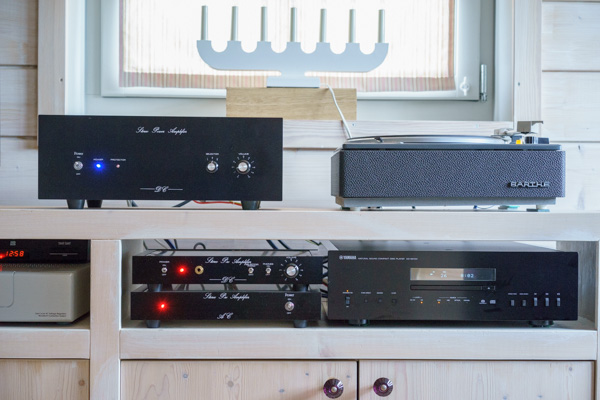

Une petite photo pour montrer à quoi ressemble l'ensemble :
