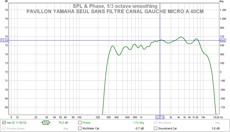

folkdeath95 a écrit :Dominique-Tanguy a écrit :La réponse en fréquence est superbe !
Crdt
Attention quand même à l'échelle qui aplanit vachement la courbe.
Mikael
Effectivement,je te le concède, mais le niveau n'est que de 75 dB et si l'on suit la "ligne", l'ensemble chute à partir de 300 Hz dans le bas et vers les 12/13 KHz dans le haut; pas mal tout de même pour un moteur de 1,4" avec un champ de 2,2 T.
Je rappelle que la mesure a été effectuée à 40 cm du pavillon qui a une profondeur de 60 cm, donc 1 m du moteur.

JRBLUES a écrit :Effectivement,je te le concède, mais le niveau n'est que de 75 dB et si l'on suit la "ligne", l'ensemble chute à partir de 300 Hz dans le bas et vers les 12/13 KHz dans le haut; pas mal tout de même pour un moteur de 1,4" avec un champ de 2,2 T.
JR
Sans remettre en cause la qualité du moteur, il est certain que l'amplitude sur l'axe des ordonnées de ta mesure (220dB environ) sera forcément plus flatteuse que, par exemple, celle présentée par Altecmaniac quelques pages avant (50dB). Tu peux nous montrer la même mesure avec cette échelle?

folkdeath95 a écrit :Attention quand même à l'échelle qui aplanit vachement la courbe.
Mikael
Nos posts se sont croisés, bonne ambiance ! Je pense quand même que cette mesure est exceptionnellement clean !
300 - 15000 Hz dans 3dB sans accident notable !
Un bon moteur bien couplé avec un pavillon plus grand que son 511 permet à JR d'étendre vers le bas le rendu (peut être une octave ?)
Cela change Vraiment l'écoute avec un deux voies ! Le bas médium qui sort d'un 38 + Moteur gagne énormément quand on peut couper bas.
Bravo à Jean-René (et Dominique-T
) pour ce choix judicieux.
Amitiés, Jean-Yves

jys a écrit :Nos posts se sont croisés, bonne ambiance ! Je pense quand même que cette mesure est exceptionnellement clean !
Amitiés, Jean-Yves
Tout à fait. C'est simplement par curiosité que j'ai demandé à voir les mesures avec une autre échelle.
Mikael

C'est moi qui détient les courbes à Jean-René!
Voici ce que ça donne à échelle réduite!On voit que ça tiend dans 2dB de 300Hz à 10.5kHz!

Joli résultat.
Mikael

Grand_Floyd a écrit :C'est moi qui détient les courbes à Jean-René!
Pas eu le temps de dégainer, tu m'as devancé.
Je précise qu'il n'y a aucune correction, que les mesures sont faites avec REW
