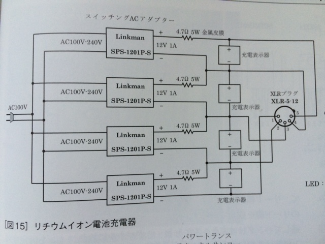

Je ne sais pas comment vous avez monté votre système de charge pour le batteries du N°209 mais j'ai compris il y a quelques jours le pourquoi de la présence de ces câbles jaune et blanc dont on a parlé et dont on ignorait la destination, puisque rien ne leur était connecté à l'intérieur de l'ampli.
En fait, ils servent à la recharge des batteries et ils permettent de recharger les 4 batteries de 7.2V en même temps. Pour cela, il faut 4 chargeurs 12V 1A qui se connectent ensemble, et qui permettent de recharger les 4 batteries en même temps, 4 résistances 4.7Ohms/5W, et la prise Cannon XLR-5-12 pour connecter le câble des batterie sur les système de recharge. Claude a déjà ce montage pour son N°222.
Voici le montage :
C'est en regardant sur internet ce que pouvait être ce Linkman que j'ai alors compris de quoi il s'agissait.

Ah, content de savoir ça. J'ai déjà vu passer ce schéma de recharge en bouquinant, mais je ne m'y étais pas attardé dans les détails de connexion. Ceci explique donc cela.
De mon côté, je suis pour l'instant en recharge classique. Je retire mes batteries quand elles sont vides pour les mettre sur leur chargeur. D'ailleurs à ce sujet, je fais une mise en garde sur mes batteries NP-F970 achetées chez Big Mike's Electronic via Amazon. Sur les quatre, j'en ai deux qui se déchargent anormalement vite. Le vendeur va me les changer et je m'en suis commandé un autre ensemble de quatre. Par contre, ça limite pour l'instant la plage d'utilisation du Kanéda à 7-8 heures au lieu de 20 heures environ.
Dans les prochains mois, mon ami Raphaël et moi avons comme projet de faire de la recharge automatique pour les batteries du 209. J'ai déjà commandé mes deux socles double qui seront customisés avec relais pour faire en sorte que les batteries se vident quand le Kanéda joue et qu'elles se rechargent quand il ne joue pas.
Je vous tiendrez au courant de ces avancées en temps et lieu. J'en profiterai aussi pour montrer à Raphaël le schéma dont tu as publié la photo.
