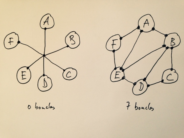

Comment ne pas créer une boucle.
Et bien c'est de la simple logique, dès que vous établissez de multiples connections avec une "non boucle" ou un fil, un conducteur, vous avez la chance de créer une boucle. A moins que toutes ces connections partent du même point. On parle alors de connection en étoile.
Le dessin de droite est une connection en étoile, celui de gauche a 7 boucles.
La boucle en audio, boucle de base, la plus simple.
Que se passe-t-il? et bien nous avons un générateur à gauche référencé à la Terre et à droite un ampli dont l'entrée est référencée à la Terre également.
Nous avons donc une boucle. N'importe quelle perturbation magnétique va générer un courant qui va perturber l'entrée de l'ampli. Rappelez-vous la boucle et le champ magnétique vu précédement. C'est le bruit qu'entendent les audiophiles.
Pour ouvrir la boucle, il faut couper qqpart une liaison référence de Terre.
Attention Messieurs, pas de secteur, de transfo et autres conneries SVP restons élémentaires svp.

Super, je suis toujours Smile
Le problème est qu'il n'est pas toujours facile d'identifier les boucles face à un pcb un peu complexe par exemple..
Mais laissons cela pour la suite.
Phil.
