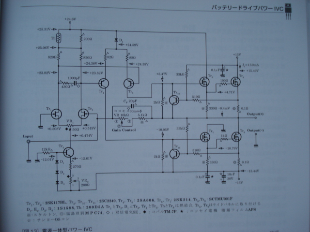

Bonjour Fred,
Voici le plan du N°228 et quelques renseignements complémentaires.
Les transistors SIC sont les SCTMU001F.
C'est l'ampli que j'ai finalement choisi pour chacune des trois voies supérieures de mon système et ceux-ci sont en fabrication chez Teksanyo.
le schéma est très semblable au N°222, à l'exception notable des transistors de puissance. Le N°222 peut être équipé de 2SK2554, SCH2090KE ou SCH2080KE.
Il me parait très légèrement plus fin en medium aigu que les N°209 et N°222 mais selon moi, ces trois appareils ont tout de même des résultats vraiment très proches.
En large bande, mon préféré reste le N°209 car il est vraiment simple à mettre en place, y compris pour le grave.
Il ne faut pas oublier que les deux autres sont des IVC, dont l'intégration dans un système est plus compliquée, toujours à cause de leur impédance d'entrée très basse.
Il faut aussi savoir que Kaneda les a conçu comme des amplificateurs spécifiquement dédiés aux voies supérieures des systèmes multiamplifiés, même s'ils restent exceptionnels dans le grave à condition de réussir leur intégration.

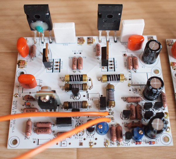

RE: Kits Kaneda
Concernant le problème d intégration du 222, je pense être dans un cas un peu particulier .
En effet, j ai monte récemment un pré ampli kaneda, celui de 1977!!! Et Malte l usage de transistor double en entrée 2sk240 , un résidu de courant continu etait présent .
J ai donc interpose un assemblage de condensateur pour 0,4microf.
Assemblage parfait avec mes vieux hiraga.
Une fois le 222 connecte plus de grave alors que 209 ne pose aucun pb.
L impédance nettement plus basse de 222 provoquait un filtre de coupure dans le bas du spectre, j ai donc improvise un switch de condensateur, je tâtonne encore afin d identifier la meilleure valeur possible mais l essentiel est rétabli.
A noter qu avec un pré ampli Cambridge, qui sonne moins bien que le vieux kaneda cela fonctionne parfaitement.
