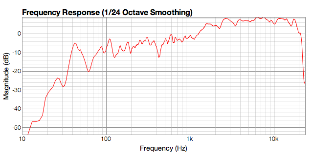

J'ai fait des erreurs de protocole avec FuzzMeasure pour mes premières mesures des TAD TD-2001. Voici une plus récente, beaucoup plus réaliste. Celle-ci est faite avec un seul petit condo 1uF, pavillon Emilar EH-800, en champ proche, dans l'axe, à l'embouchure du pavillon.
Prenez note que sur cette mesure le woofer GPA 414-8B est aussi branché.
Bonne journée,

Je reviens donc sur la mesure que tu a postée. On ne peut pas en tirer grand chose.
Si tu veux mesurer l'enceinte complète, il faut mesurer au moins à 1 m et à égale distance de chaque haut parleur. Il faut aussi les mesurer séparemment, sans bouger le micro, pour qu'on comprenne comment se fait la coupure.
Concernant le pavillon AzurHorn, il a excellente réputation. Mais ton problème n'est pas vraiment le choix d'un pavillon, mais plutôt de bien régler l'enceinte une fois que tu auras choisi le pavillon. L'un comme l'autre donneront de bons résultats, une fois bien réglés...
