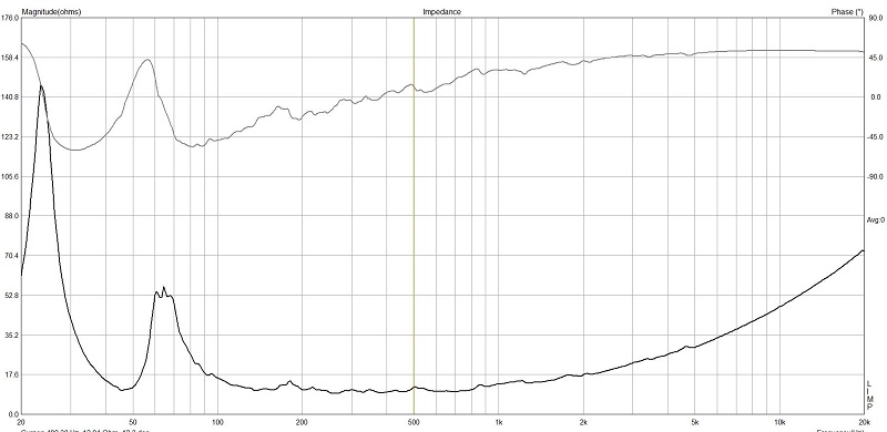

J'ai fait une mesure, hier, et le résultat m'interpelle. Une seule bosse, vers 38 Hz, et une remontée d'impédance globale sous l'effet du pavillon avant. Je n'ai pas vu d'effet bass reflex...
Edité le 25/12/2014: Erreur de mesure. Mesure refaite. Voir ci-dessous. On a bien un accord type VOT...
A vérifier. Je posterai la mesure plus tard.

RE: Yamaha S6215HT-3 Speaker System
Voici la mesure.
je l'ai refaite ce matin pour confirmer. J'anticipe des commentaires...
[Image: attachment.php?aid=9127]
Et effectivement, je me régale !

[quote=jys]
Bonsoir Dominique,
Parmi les courbes détaillées que tu nous donnes, je ne trouve pas de courbe d'impédance des deux 38 dans cette caisse qui me semble bien proportionnée
(pas comme la VOT Tongue qu'on adore Wink )
Cette demande n'est pas pour faire le mariole, c'est pour confirmer que le design est très réussi, calculable et logique.
Le son de ces HPs avec le pavillon court et le 'petit volume' accordé doit être très propre dans le bas.
Avec ton petit caisson dans le sous grave, tu dois te 'régaler'.
Cordialement, Jean-Yves
Dominique-Tanguy a écrit :Voici la mesure.
Bonsoir Dominique
Peux-tu préciser les conditions de mesure: distance, position du micro ?
A l'oreille, quelle relation établis-tu entre cette mesure et le ressenti ?
Notamment, au point d'écoute, la réponse traditionnellement considérée comme adéquate met le 10 kHz à -10 dB environ, ici on est plutôt à +2 ou +3.
Pascal
