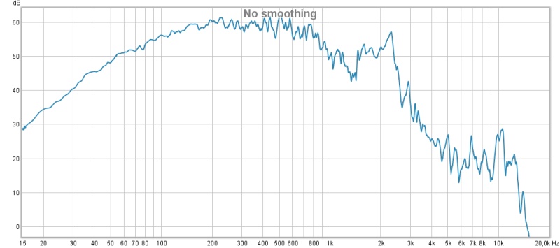

J'ai un peu avancé :
1. Je prends mon fichier de 59000 lignes et des poussières. Si je garde une mesure sur 50, soit 1188 lignes, NUC plante.
2. Idem, mais en gardant une mesure sur 60, j'ai 990 lignes, et NUC ne plante plus.
On a donc sans doute une limite à 1000 lignes.
Mais par contre l'intervalle entre points de mesure est uniformément égal à 20,2 Hz environ, ce qui ne convient pas. D'ailleurs, la réponse affichée dans NUC ne montre rien en-dessous de 55 Hz, c'est-à-dire au troisième point de mesure.
On voit que cette sortie est en outre plus "grossière" que le relevé initial REW :
Qui a des idées pour avancer ?
Pascal
