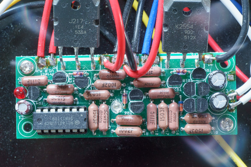

J'ai la chance de pouvoir écouter un Kaneda 209 sur mes VOT depuis hier après-midi.
J'ai eu peu de temps hier, et j'espère en avoir davantage aujourd'hui.
En attendant les commentaires d'écoute, voici deux photos. 3 cartes au total (Un seul module d'amplification montré ici).
[Image: attachment.php?aid=8060]
[Image: attachment.php?aid=8061]
L'appareil est minuscule, et fonctionne avec deux batteries lithium. Pas de radiateurs de refroidissement sur des transistors qui semblent conventionnels (Je ne suis pas spécialiste).
Par rapport à ce qui est déjà passé chez moi, me voici en plein minimalisme...
L'appareil délivre 2 x 10 watts quand il est alimenté sur batteries.
